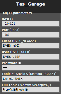

Hallo, Anfängerfrage:
Der Konfigurator legt die Variablen vom Tasmota einfach nicht an. Was mache ich falsch?
Erwartet hätte ich, dass er die Temperatur, Luftfeuchte etc. anlegt.
Der Mqtt sendet aber offensichtlich alles.
00:38:38.175 QPC: Reset
00:38:39.192 MQT: tele/tasmota_9CAA54/STATE = {„Time“:„2021-05-17T00:38:39“,„Uptime“:„0T00:00:09“,„UptimeSec“:9,„Heap“:22,„SleepMode“:„Dynamic“,„Sleep“:50,„LoadAvg“:19,„MqttCount“:1,„POWER“:„OFF“,„Wifi“:{„AP“:1,„SSId“:„LE-Fritzbox“,„BSSId“:„38:10:D5:F4:E6:B7“,„Channel“:6,„RSSI“:46,„Signal“:-77,„LinkCount“:1,„Downtime“:„0T00:00:03“}}
00:38:39.221 MQT: tele/tasmota_9CAA54/SENSOR = {„Time“:„2021-05-17T00:38:39“,„Switch2“:„ON“,„Switch3“:„ON“,„Switch4“:„ON“,„Switch5“:„OFF“,„BME280“:{„Temperature“:21.3,„Humidity“:44.5,„DewPoint“:8.7,„Pressure“:984.0,„SeaPressure“:1005.4},„INA219“:{„Id“:40,„Voltage“:11.96,„Current“:0.001,„Power“:0},„PressureUnit“:„hPa“,„TempUnit“:„C“}
00:43:39.180 MQT: tele/tasmota_9CAA54/STATE = {„Time“:„2021-05-17T00:43:39“,„Uptime“:„0T00:05:09“,„UptimeSec“:309,„Heap“:22,„SleepMode“:„Dynamic“,„Sleep“:50,„LoadAvg“:19,„MqttCount“:1,„POWER“:„OFF“,„Wifi“:{„AP“:1,„SSId“:„LE-Fritzbox“,„BSSId“:„38:10:D5:F4:E6:B7“,„Channel“:6,„RSSI“:40,„Signal“:-80,„LinkCount“:1,„Downtime“:„0T00:00:03“}}
00:43:39.208 MQT: tele/tasmota_9CAA54/SENSOR = {„Time“:„2021-05-17T00:43:39“,„Switch2“:„ON“,„Switch3“:„ON“,„Switch4“:„ON“,„Switch5“:„OFF“,„BME280“:{„Temperature“:21.4,„Humidity“:44.4,„DewPoint“:8.8,„Pressure“:984.0,„SeaPressure“:1005.3},„INA219“:{„Id“:40,„Voltage“:11.96,„Current“:0.001,„Power“:0},„PressureUnit“:„hPa“,„TempUnit“:„C“}
00:48:30.172 APP: Serial logging disabled
sorry nochmals, Sufu durchforstet - aber vielleicht suche auch falsch.
