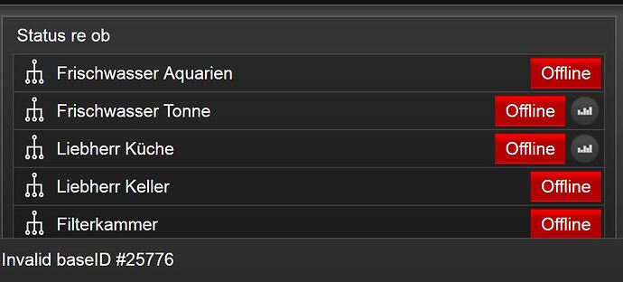

Die Sonoff Tasmota Geräte wechseln „ständig“ zwischen Online und Offline. Da ich ja am Anfang Schwierigkeiten mit dem mosquitto hatte habe ich bei ein paar das logging eingeschalten. hier mal als Beispiel meinen Gefrierschrank
(das ist die letzte Stunde)
zur Ergänzung, ich würde es ja auf den Sonoff schieben, da ist manchmal auch einer Offline, aber es ist so dass zeitweise alle Online sind und dann springt alles auf offline die beiden Screenshots sind innerhalb von 3 Minuten entstanden.
