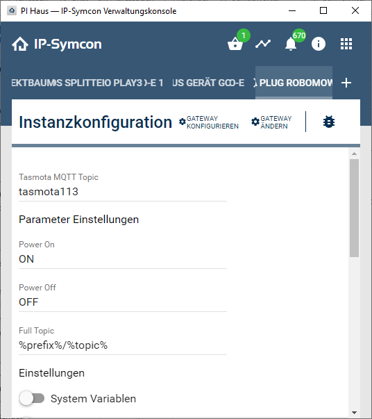

Hallo Kai,

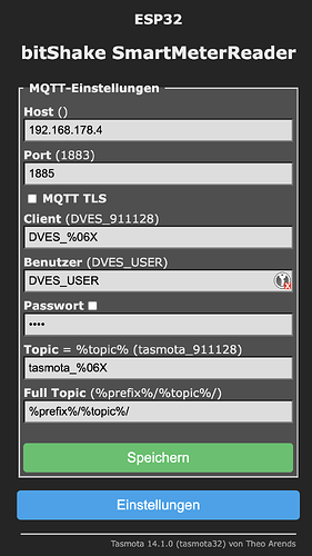

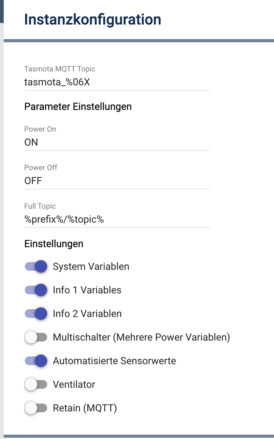

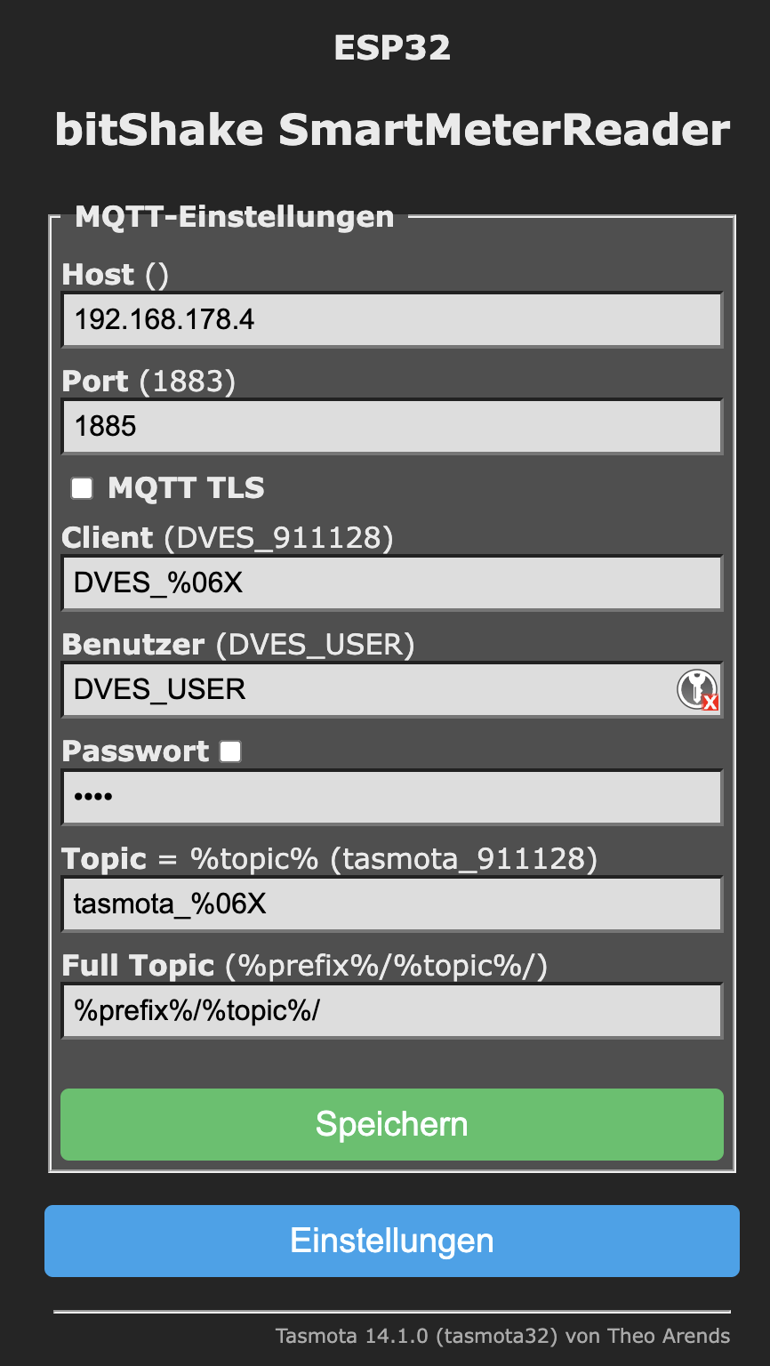

ich habe mir, nachdem PowerFox nicht mehr vertrauenserweckend ist, einen bitShake SmartMeterReader mit Tasmota geholt.
Leider bekomme ich diesen in IPS nicht zum Laufen.
Daten kommen per MQTT an:
dump.txt (77,2 KB)

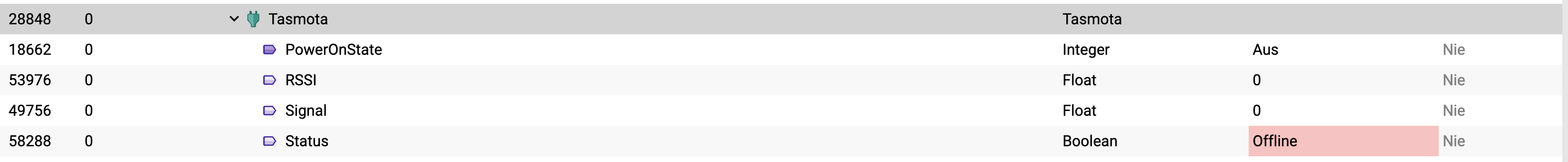

Es werden allerdings keine passenden Variablen angelegt:
Wie bekomme ich die Werte nun korrekt in eine passende Variable umgesetzt?
Erwartete Werte sind aktuell:
irgendwie stehe ich gerade komplett auf dem Schlauch :wink:
Das Topic ist falsch, nutze das was in den Klammern steht und schau dann, ob Variablen angelegt werden.

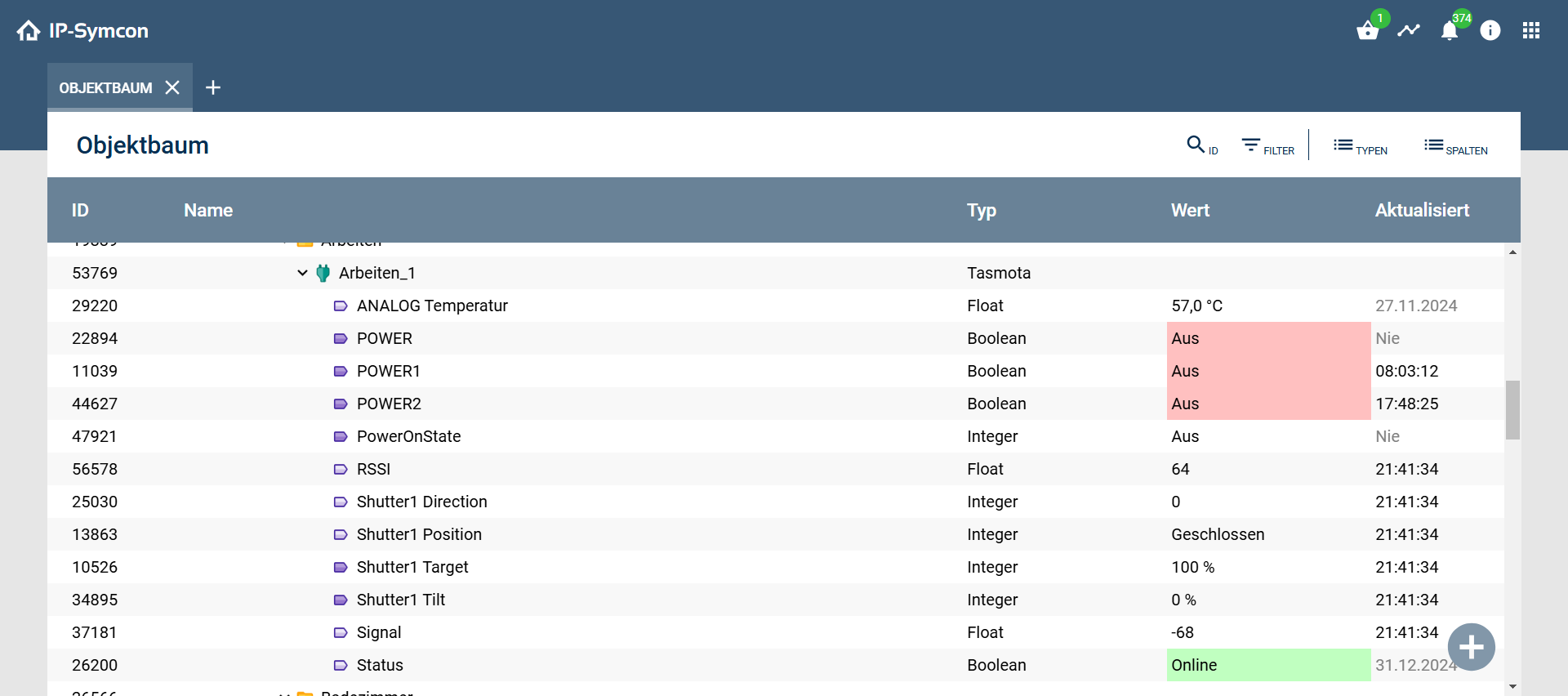

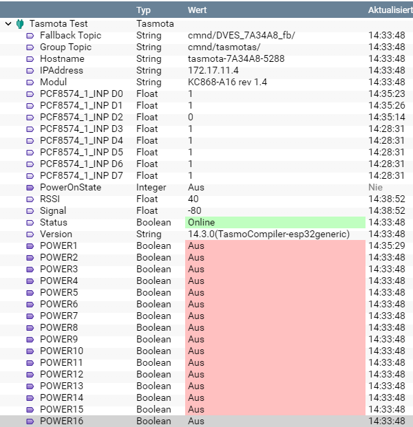

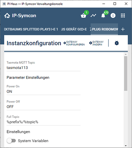

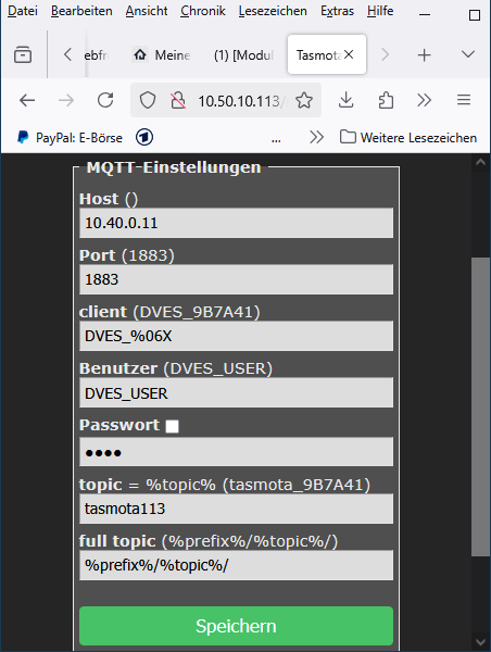

Hallo Kai,
Habe das Modul aus dem Testing-Kanal installiert. Leider ohne Erfolg. Die Eingangsvariablen werden für den zweiten Port weiterhin nicht angelegt.
Schöne Fest- und Feiertage
Jörg
Kannst du mir nochmal ein Debug erstellen?
Sorry, mein Fehler. Ich nehme alles zurück und behaupte das Gegenteil. Hatte nicht auf dem Schirm, dass ich im Modul unter Optionen noch mal explizit auf „Testing“ wechseln muss.
Nach dem Neustart des I/O-Boards wurden etliche Variablen angelegt.
Nach dem Ändern der Pegel an den Eingängen, wurden die Variablen aber auch noch mal angelegt.
Kleiner Schönheitsfehler, stört mich aber nicht. So funktioniert es.
Erstell mir bitte mal ein Debug, bevor die erneut angelegt werden und dann nochmal wenn sie erneut angelegt werden.
Bitte sehr:
dump (Nach Neustart des Boards).txt (41,3 KB)
dump (Nach Änderung einiger Eingänge).txt (14,3 KB)

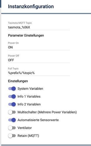

Hallo liebe Community
Da ich mittlerweile an der 1000er grenze bei meiner Symcon Installation kratze bin ich gerade dabei mal zu schauen welche vVariablen ich nicht benötige.
Daher die Frage ob es möglich ist bei Tasmota etwas zu sparen.
Aktuell habe ich bei jedem meiner Geräte ca. 12 Variablen wovon ich die Hälfe nicht benötige. Ist es möglich Variablen in diesem Modul auszuklammern bzw. nicht anzulegen (z.b. das WLAN Signal)?
Aktuell leider nicht.
Aller klar trotzdem vielen dank! :grinning:

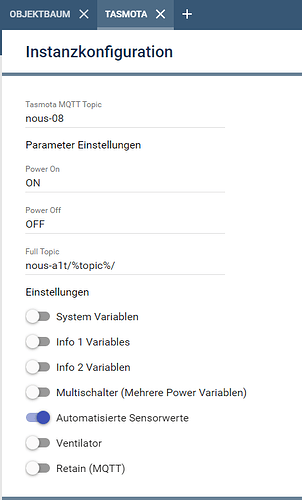

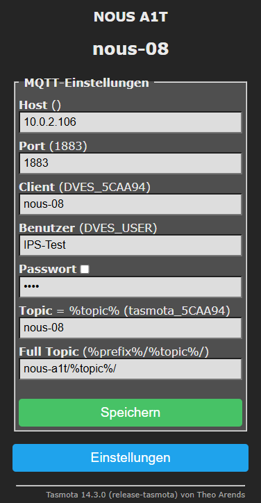

Hallo Zusammen,

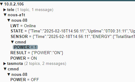

ich bin noch neu bei IP-Symcon und versuche gerade herauszufinden, was alles so geht und bräuchte mal einen Tipp für das Tasmota Modul.
Habe einen NOUS A1T Zwischenstecker den ich nicht von IPS schalten kann.

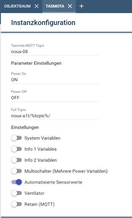

In IPS habe ich den MQTT Server (und den MQTT Client) und das Tasmota Modul installiert.
Die MQTT Konfiguration des NOUS Zwischensteckers sieht folgendermaßen aus
In IPS habe ich das NOUS Gerät mit dem Tasmota Konfigurator hinzugefügt und das Topic angepasst.

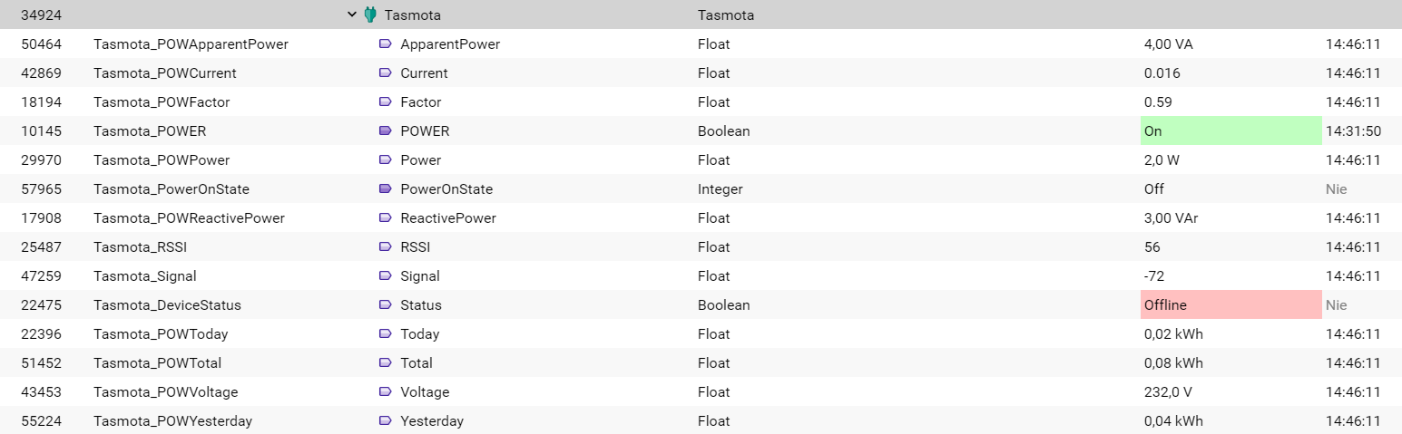

Daten vom NOUS werden in IPS einwandfrei empfangen
Mich irritiert der Wert für „Tasmota_DeviceStatus“ der immer auf ‚Offline‘ steht. :thinking:
Allerdings funktioniert das Publishen des Schaltbefehls von IPS über das Tasmota Modul nicht.
Wenn ich den Boolean POWER Wert in IPS verändere, dann erhalte ich im MQTT ein Publish auf
cmnd/nous-08/POWER
Es müsste aber ein Publish auf
nous-a1t/nous-08/cmnd/POWER
gemacht werden.
Ich habe schon verschiedene Topics probiert und das NOUS Gerät mehrfach gelöscht und neu angelegt - leider ohne Erfolg :frowning:
Was mache ich falsch?
Bin für jeden Tipp dankbar :slight_smile:
Piet
Hier ein Beispiel
Hallo @tomgr ,
VIELEN DANK! :slight_smile:
Funktioniert :+1:
