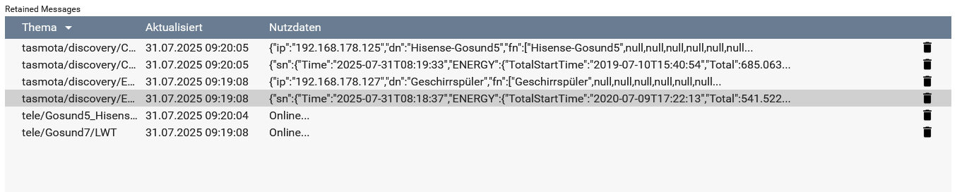

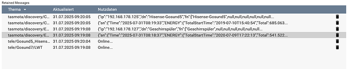

Aktuell habe ich wieder diesen Fehler, die glaube Retain Messages sind.
31.07.2025, 09:19:57 | FlowHandler          | Kann Daten nicht zur Instanz #18546 weiterleiten: Packet is too short. Expected: 25968, Actual: 10802
Tasmota_Instanz.txt (100,5 KB)
