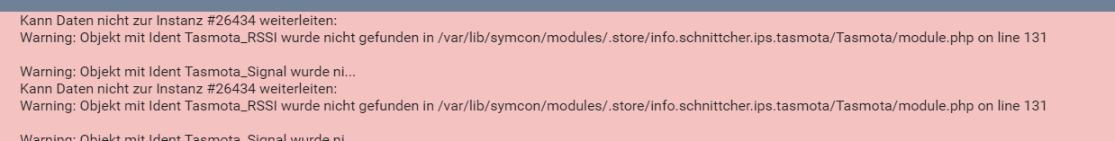

Ich hab zwei Nous A1T in Betrieb genommen. Werte kommen rein und die Steckdose lässt sich schalten.
Allerdings erhalte ich bei jedem Schaltvorgang diese Meldung?!
Hasst du RSSI gelöscht ?
Ich würde die Instanz mal neu anlegen.
