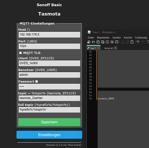

Hallo - irgendwie komme ich nicht so recht weiter und bräuchte mal etwas Hilfe.
Und zwar habe ich diesen hier gekauft: Lesekopf
Habe ihn auch in Betrieb und er sendet auch schon über MQTT an Symcon. Das hier kommt in der Symcon wenn ich den Kopf neu starte:
![:see_no_evil: :see_no_evil:](https://community.symcon.de/images/emoji/win10/see_no_evil.png?v=12)
edit - also pollen tut er jetzt fein alle 10sec.
edit2 - im Konfigurator:
Jetzt geht er…
…musste nur das hier ändern… bei dem Topic stand im defaut das was rechts in der .txt steht.
Und so sieht es jetzt in der Symcon aus:
Jetzt hab ich aber dennoch eine Frage an die Tasmota Profis. Wie kann ich denn das Polling vom MQTT erhöhen? …ich hab jetzt in der Konsole „TelePeriod 10“ reingehauen, aber so wie ich jetzt hier mir am zusammensuchen bin, wäre das jetzt nicht zu 100% der richtige Weg gewesen. Ich würde das auch wieder tiefer stellen, wenn ich eine Stelle finden würde wo ich nur die MQTT Übertragung erhöhen könnte.
