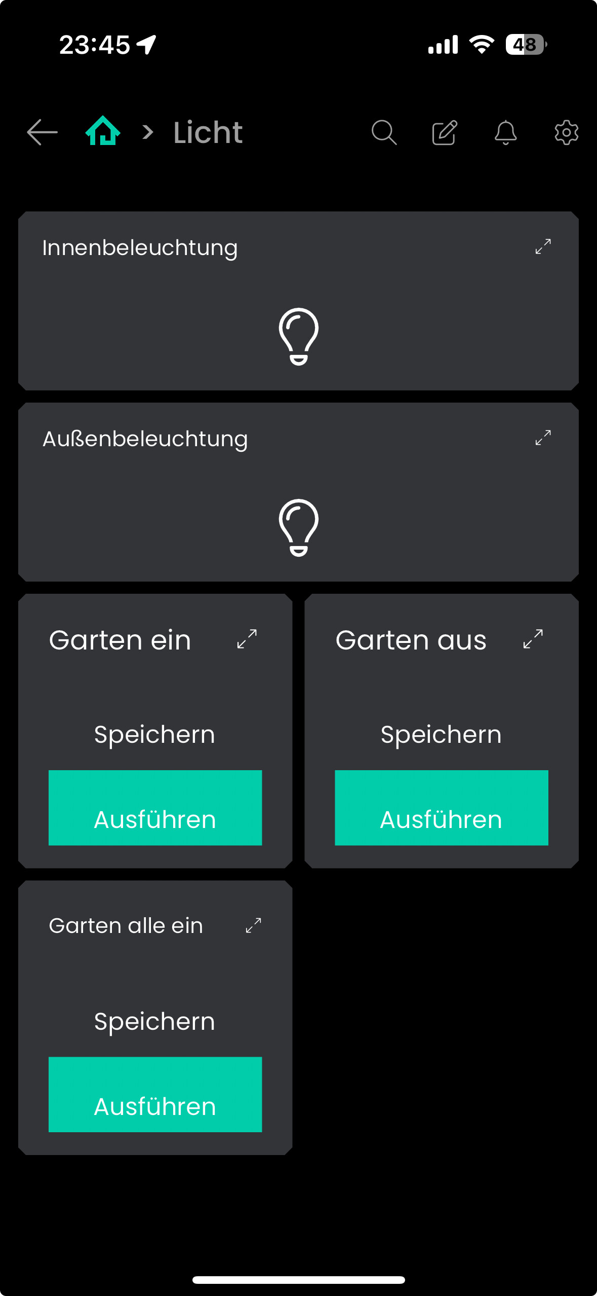

Ich würde hier als Feature-Request noch vorschlagen, dass man einstellen kann, ob man speichern im Web-Interface möchte oder nicht. Ich würde das gerne deaktivieren, da ich schnell die Szenen auf dem iPhone aufrufen möchte und vermeiden möchte, versehentlich was zu überschreiben.
In der Kachel Visualisierung ist nur aufrufen auf der Kachel sichtbar. Erst wenn man diese expandiert, kann man auf Speichern drücken.
Hi Paresy,
ich habe hier auch den Speichern-Button…?

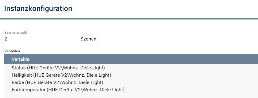

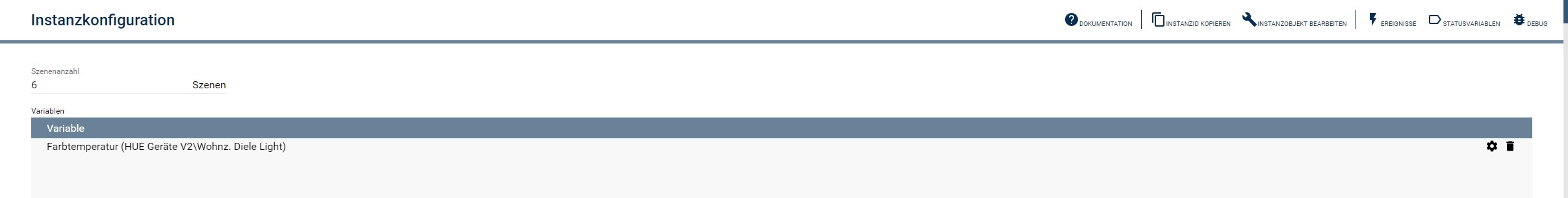

Hallo @paresy,

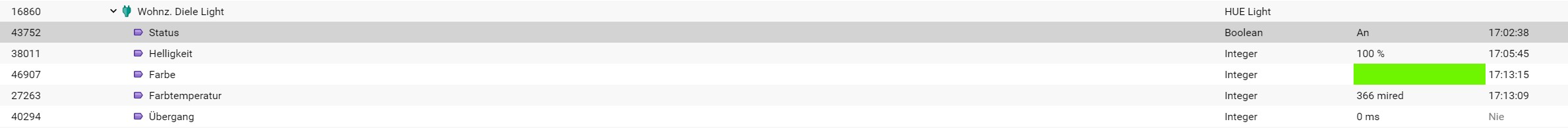

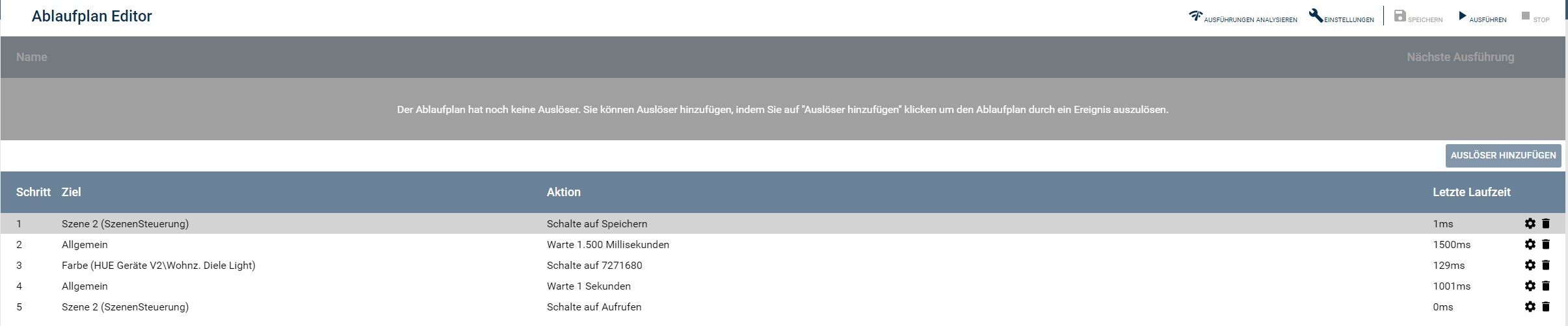

mein Problem ist, dass die ursprünglichen Werte der Hue Lampen (Farbe, Status, Sättigung etc.) nach Speichern nicht wieder aufgerufen werden können. Es wird der gespeicherte Wert also nicht wieder nach zwischenzeitlicher Veränderung über den Ablaufplan zurück in die Variable geschrieben.
Ich habe noch einmal einen einfachen Ablauf erstellt. Die Lampe ist vorher an und eine warme Farbe ist eingestellt. Daher sollte zum Schluss des Ablaufplans auch wieder eine warme Farbe zu sehen sein. Zwischen Speicherung und Abrufen, soll sie kurz grün werden. Die Lampe bleibt nach dem Durchlaufen des Ablaufplans aber grün und geht nicht wieder auf den gespeicherten Wert der warmen Farbe zurück.

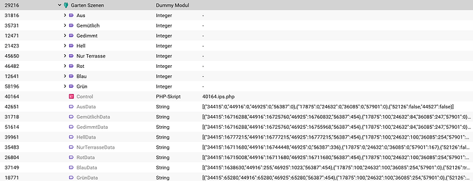

Moin @marvus,
Ich glaube das Problem ist folgendes.
Ich habe ähnliche Probleme mit dem Zigbee2Mqtt Modul.
Ich vermute das im Fall das 3 Variablen auf einmal geändert werden die (Lampen)Integration bzw. das Lampensystem nicht alles übernehmen kann.
Ich habe mal spaßeshalber ein Script geschrieben mit einem Mehrstufigen aktivieren der gespeicherten Werte.
Sprich (das ist natürlich nicht mit einem Save Button zu realisieren, bzw. man müsste dann das geforderte händische eintragen von Werten im Konfigurator möglich machen um dann eine Start Priorität zu setzen).
In meinem Script sind es 3 Prioritäten.
Ich mache dann folgendes:
Wenn ich die „Szene“ starte dann werden erst alle Variablen der Priorität nach gesetzt.
  • Prio 1: In meinem Fall kommen da die Helligkeitswerte. Da bei den meisten Integrationen bei erhöhen der Helligkeit die Lampe sowieso angeht habe den Status nicht mit aufgenommen.
  • Prio 2: Farbe
  • Prio 3: Farbtemperatur
zwischen den Aufrufen habe ich erstmal IPS_Sleeps eingebaut damit die Lampen Integrationen eventuelle Übergangszeiten durchlaufen kann bzw. mit der Verarbeitung nachkommen.
Damit funktioniert es. Ich kämpfe jetzt eher mit Farbabweichungen der verschiedenen System (Govee, zigbee2mqtt) und ich meine nicht das rot nicht das gleich rot ist sondern trotz exakt eingestellten Farbwerte und abspeichern dieser das nicht wieder exakt das gleich beim Aufrufen bei rumkommt.

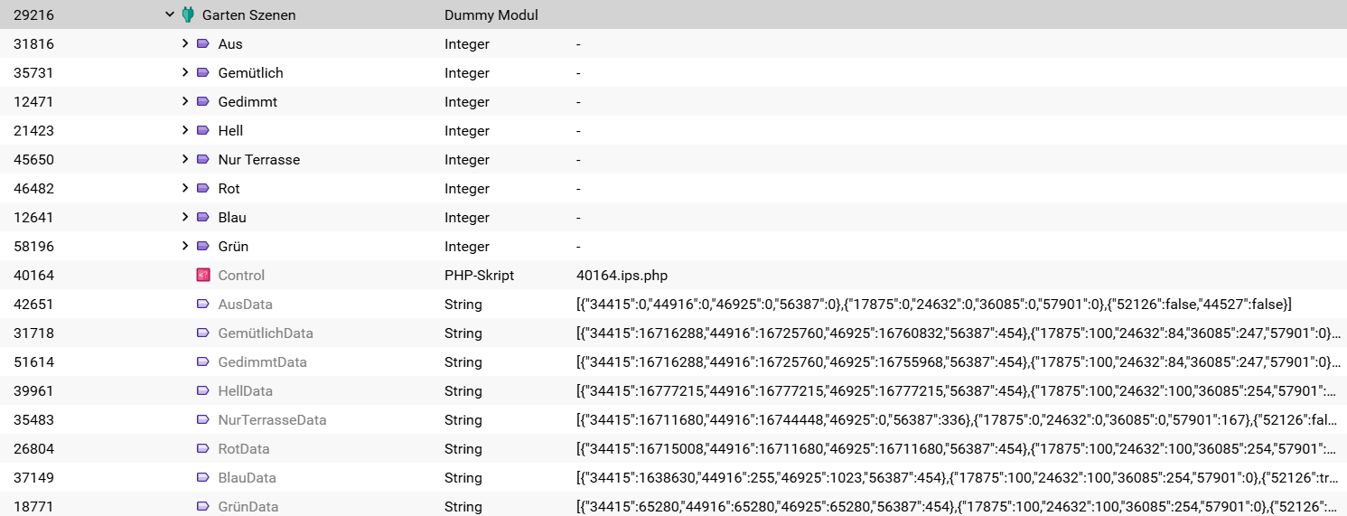

Hier mein Tree:
const targetIdsFirstStage =
    42204, //Farbe von Gruppe 1
    44916, //Farbe von Lampe Y
    46925, //Farbe von Lampe X
    56387, //Farbe von Gruppe Z
const targetIdsSecondStage =
    40414, //Helligkeit von Gruppe 1
    24632, //Helligkeit von Lampe Y
    36085, //Helligkeit von Lampe X
    57901 //Helligkeit von Gruppe Z
const targetIdsThirdStage =
    57097, //Status von Gruppe 1
    44527 //Status von Gruppe 2
//Mapping von meinen vordefinierten Scenen (ID) auf die String Variablen (ID) der json kodierten Konfiguration
const sceneIdMapToSceneDataId =
    31816 => 42651,
    35731 => 31718,
    12471 => 51614,
    21423 => 39961,
    46482 => 26804,
    12641 => 37149,
    58196 => 18771,
    45650 => 35483

@paresy @sunnyka98 eventuell wirklich was bei den Verschiedenen Lampen Integrationen berücksichtig werden muss, das nicht alle gespeicherten Variablen im „gleichen“ Moment übergeben werden. Bei Zigbee2Mqtt und Govee funktioniert es definitiv nicht und wie es scheint bei Hue auch nicht. Entweder verwirft das Gerät die ganzen Aufforderungen oder es kommt zu Transition Abbrüchen oder die Farbe wird nicht ganz gesetzt bzw. Helligkeiten nicht erreicht.
Man muss also die Möglichkeit bekommen für jede Variable wie gewünscht die Möglichkeit bekommen den Variablen Wert genau setzen zu können und Abrufreihenfolgen zu definieren.
Hierdurch kann man auch eine Zeitliche Abfolge erstellen für eine Interessantes Einschaltverhalten (natürlich im gewissen Maße) Eine Licht Symphonie :smiley:
Ich hoffe das was ich erzähle macht sinn und ich habe die Problematik aufgewiesen…

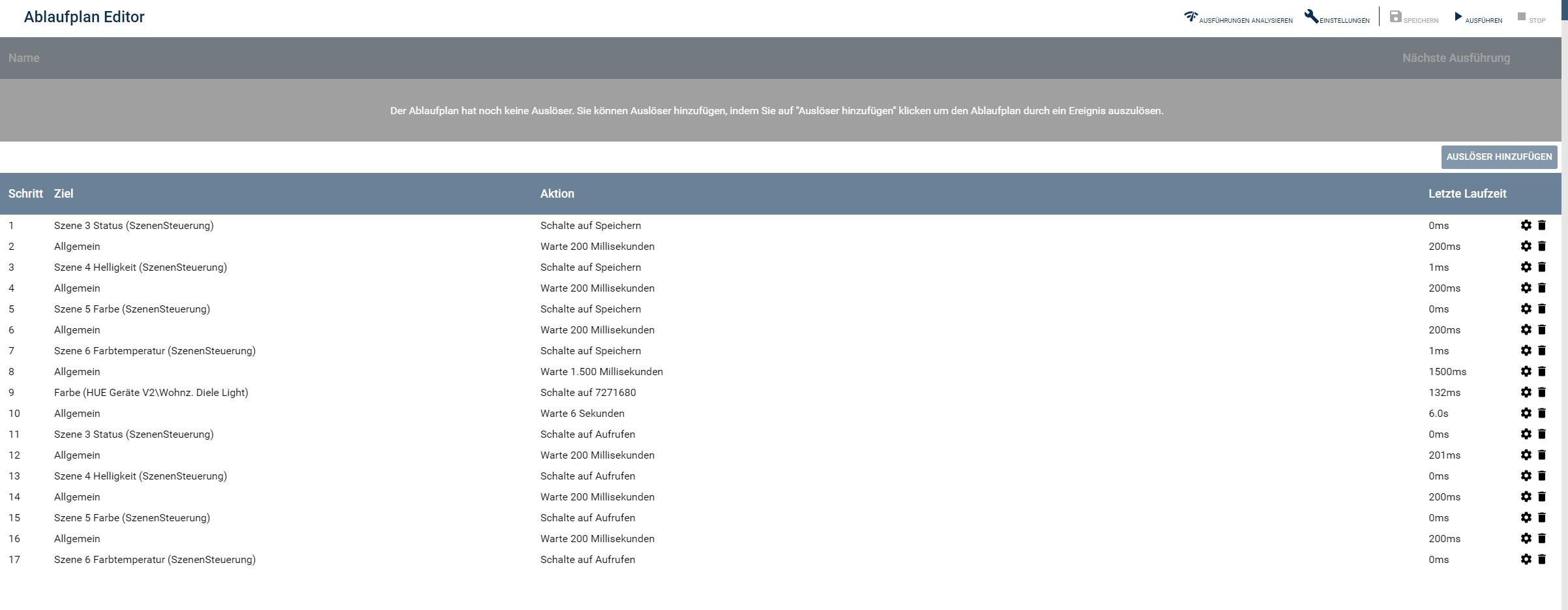

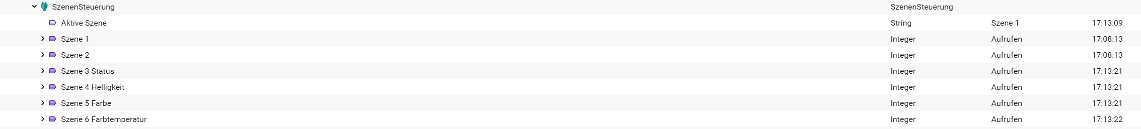

ich habe mich jetzt nochmal mit einer neuen Idee an die Sache gemacht.
Ich habe jetzt mit dem Modul Szenensteuerung für jede Variable der einzlenen Leuchte eine Szene abgespeichert.
Szene 3 = Status der einen Hue Lampe
Szene 4 = Helligkeit der einen Hue Lampe
Szene 5 = Farbe der einen Hue Lampe
Szene 6 = Farbtemperatur der einen Hue Lampe
Diese habe ich in einen Ablaufplan gelegt und nacheinander, sogar mit Pausen dazwischen, hinterlegt. Nun ändere ich die Farbe der Hue Lampe auf einen anderen Farbton und rufe nach 6 Sekunden wieder die Szenen nacheinander mit Pausen auf.
Damit habe ich jetzt versucht das Problem zu umgehen. Aber auch hier bleibt die veränderte Farbe im Ablaufplan bestehen und die gespeicherten Werte werden nicht aufgerufen.
@paresy Bitte lasst das Team da mal drüberschauen, da das Problem jetzt seit März besteht und ich mir wünsche, dass ein von euch bereitgestelltes Modul funktionieren sollte. Wieso werden die Werte nicht wieder aufgerufen?
