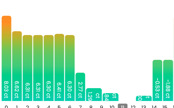

Könnte man dieses „schicke“ Modul bitte mal wirklich schick machen ?
Ich meine so dass die Anzeige stimmt ?
Danke.
Welche Konfiguration nutzt du? Normaler sind die netzentgelte ja drin und dann sehen die Balken besser aus.
Ich arbeite ohne Zuschläge !

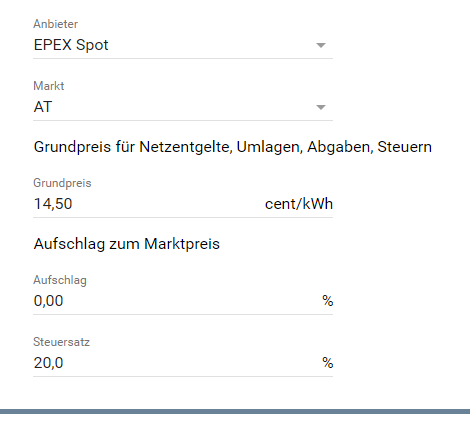

Die Netzentgelte sind für mich für die Berechnung der Stromkosten (und ich bin sehr genau dran) wesentlich ist. Auch für die Berechnung des Ertrages der PV. Außerdem machen die Netzkosten mehr als 50% der Gesamtstromkosten aus. Ich rechne auch den Fixbetrag der NetzNÖ und von meinem Stromanbieter (derzeit SmartEnergy - Energie Steiermark) ein. Somit hab ich pro Stunde die nahezu genauen Stromkosten.
Außerdem sind die Netzkosten, auch wenn sie schwierig zu ermitteln sind aus den ganzen Datenblättern, vom Netzbetreiber abhängig.
Nein, wäre es nicht.

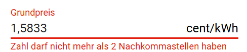

So hab ich es. SmartEnergy verrechnet auch keinen prozentualen Aufschlag, sondern €1,20 pro kWh. In den €14,50 sind die Netzkosten, und die €1,20 enthalten. Der prozentuale Aufschlag ist 0.
Der Text „Grundpreis“ ist lediglich ein Name. Was du da eingibst, ist egal.
Ich hab mir das Hofer (Aldi) Angebot auch angesehen. Das ist aber höher als mein derzeitiger Anbieter. Höherer Grundpreis und höherer Aufschlag.
Ahja - wenn das so ist - dann klappts nicht mit den Nachkommastellen.
