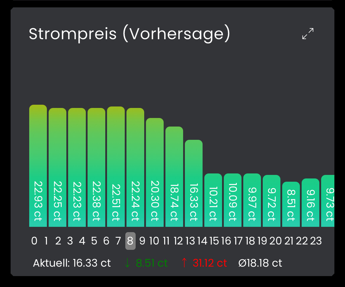

Bei mir sieht die Kachel so aus auf iOS
Im Browser passts solange die Balken nicht zu klein sind. Was aber garnicht angezeigt wird sind negative Preise.

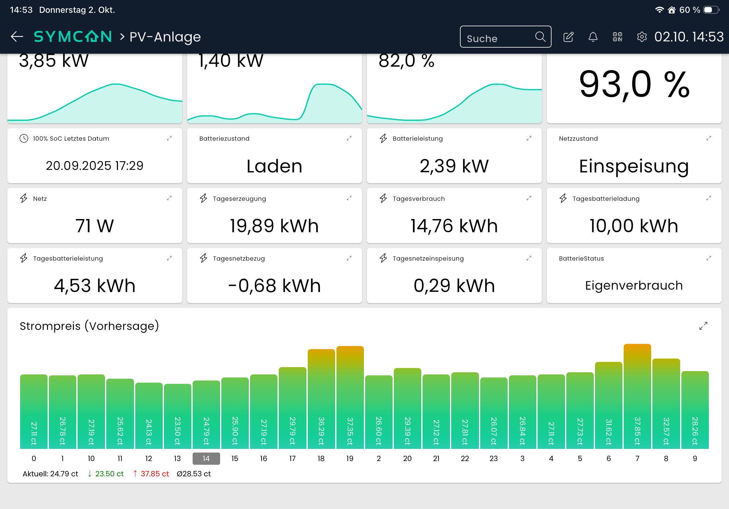

beim Strompreismodul ist mir heute unter iOS und iPadOS aufgefallen, dass ddie Zeiten bei der Anzeige etwas gewürfelt sind, statt Sortierung nach Uhrzeit anscheinend als Text.
Kann dies lokal irgendwo verändert werden?
