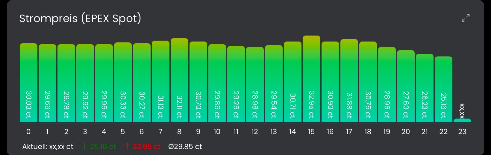

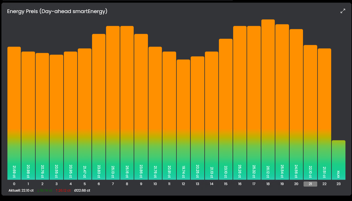

Seit kurzem habe ich das Problem, dass der Zeitraum auf den aktuellen Tag beschränkt ist und bis vor kurzem war es so, dass nach 14 Uhr die nächsten Stunden nachgeladen wurden.
Jetzt ist um 2300 Schluss mit Daten - keine weitere Vorschau.
Wie kann ich das ändern?

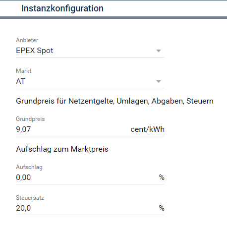

Kann mir Jemand sagen, wie der Grundpreis (Steuern, Abgaben,…) für Österreich ist?
Der sollte ja immer und überall gleich sein, oder?
Muss da so aussehen :slight_smile:
Update: Habs kapiert! Man muss das Modul verlinken nicht die einzelnen Variablen :slight_smile:
Nein, ist er nicht. Es kommt auf das Bundesland an. Bei mir ist es die Netz NÖ. Ich habe mir das über die Econtrol herausgeholt. Einfach mit einem glatten kWh Wert berechnen lassen (ich habs mit 4000kWh gemacht) und dann in den Details die Netzkosten herausgerechnet. Das passt ganz gut.
Danke, habs jetzt genau so gemacht.

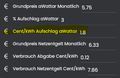

Noch ne Frage, was hast du bei Aufschlag zum Marktpreis angegeben? Was soll das sein?
Ich verwende das Modul nicht, sondern mache mein eigenes Ding.
Ich habe das bei mir so definiert:
Ich bin mir fast sicher, der Aufschlag auf den Marktpreis sind die 1,8Cent/kWh (ist schon inkl. Steuer).

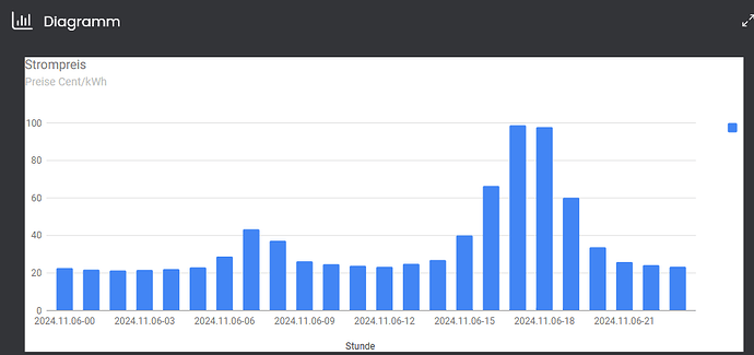

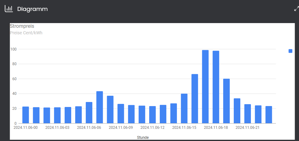

Danke! Das sind ja horrende Preise am Tag…
Die Woche ja. Vor allem am Abend ist es derzeit sehr hoch. Habe heute einen Spitzenpreis von €1/kWh. Ich hoffe mein Akku wird einigermaßen geladen, damit ich das abfedern kann.

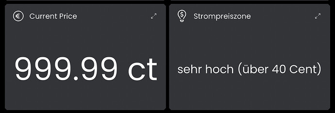

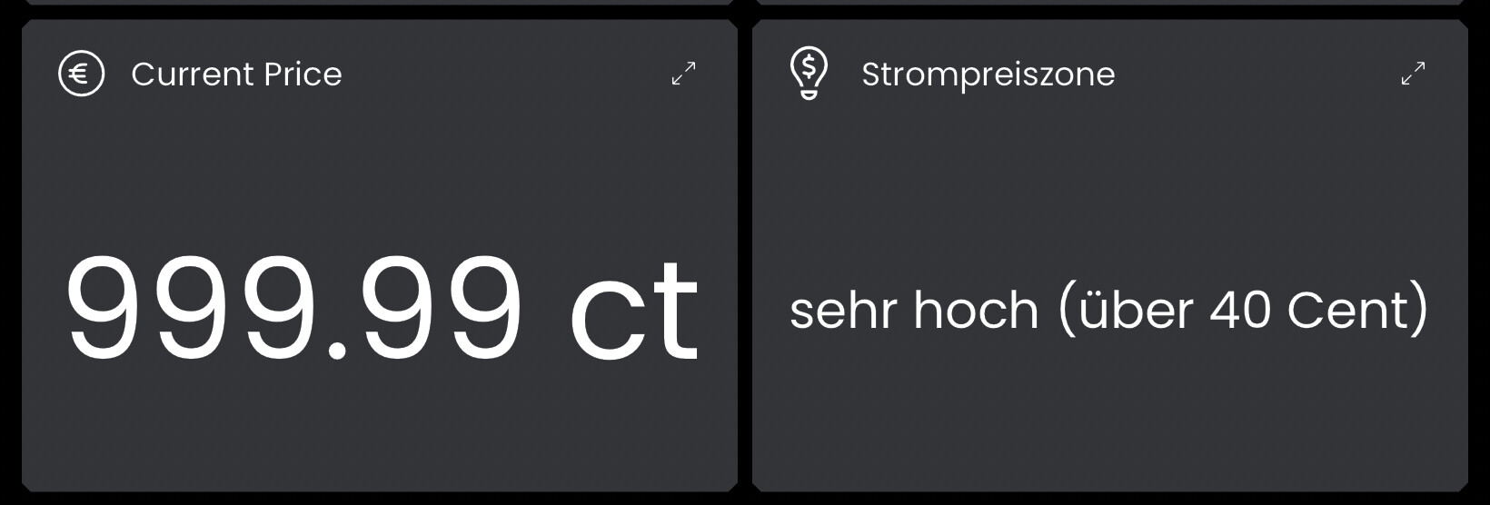

seit heute 17:00:33 wird der aktuelle Strompreis nicht mehr aktualisiert!
Wenn ich in der Instanzkonfiguration auf aktualisieren klicke, kommt folgender Fehler:
foreach() argument must be of type array|object, null given in C:\ProgramData\Symcon\modules.store\de.paresy.electricityprice\PowerPrice\module.php on line 182
Fatal error: Uncaught TypeError: DOMDocument::loadHTML(): Argument #1 ($source) must be of type string, null given in C:\ProgramData\Symcon\modules.store\de.paresy.electricityprice\PowerPrice\module.php:190
Stack trace:
#0 C:\ProgramData\Symcon\modules.store\de.paresy.electricityprice\PowerPrice\module.php(190): DOMDocument->loadHTML(NULL)
#1 C:\ProgramData\Symcon\modules.store\de.paresy.electricityprice\PowerPrice\module.php(242): PowerPrice->FetchFromEPEXSpotEx(‚AT‘, ‚2024-11-20‘, ‚2024-11-21‘)
#2 C:\ProgramData\Symcon\modules.store\de.paresy.electricityprice\PowerPrice\module.php(59): PowerPrice->FetchFromEPEXSpot(‚AT‘)
#3 C:\ProgramData\Symcon\scripts__generated.inc.php(1235): PowerPrice->Update()
#4 C:\Windows\System32-(3): SPX_Update(55425)
#5 {main}
thrown in C:\ProgramData\Symcon\modules.store\de.paresy.electricityprice\PowerPrice\module.php on line 190
Wie bringe ich das Modul wieder zum Laufen? - lief seit ein paar Wochen stabil! - Ich habe heute nichts geändert!
