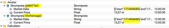

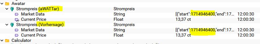

Super Modul - mit der Verfügbarkeit solcher Module macht die Kachel Visualisierung immer mehr Spass.
Ich habe nur das Problem, dass sowohl bei der Kategorie „Awatar“ als auch bei „Vorhersage“ die Daten des heutigen Tages abgeholt werden.
Mache ich da noch was falsch?
Daten für den nächsten Tag gibt es immer erst um 13 Uhr.

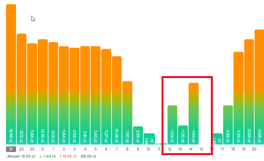

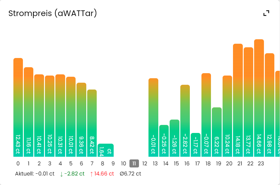

Mir ist noch ein Anzeigefehler bei negativen Preisen aufgefallen:
Vielen Dank für das Modul.

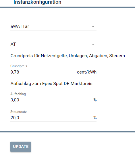

Ich habe in der Konfiguration AT, 20% Mwst sowie 3% Aufschlag eingestellt. Keinerlei Grundpreis.
Wobei mir auch angezeigt wird: „Aufschlag zum Epex Spot DE Marktpreis“

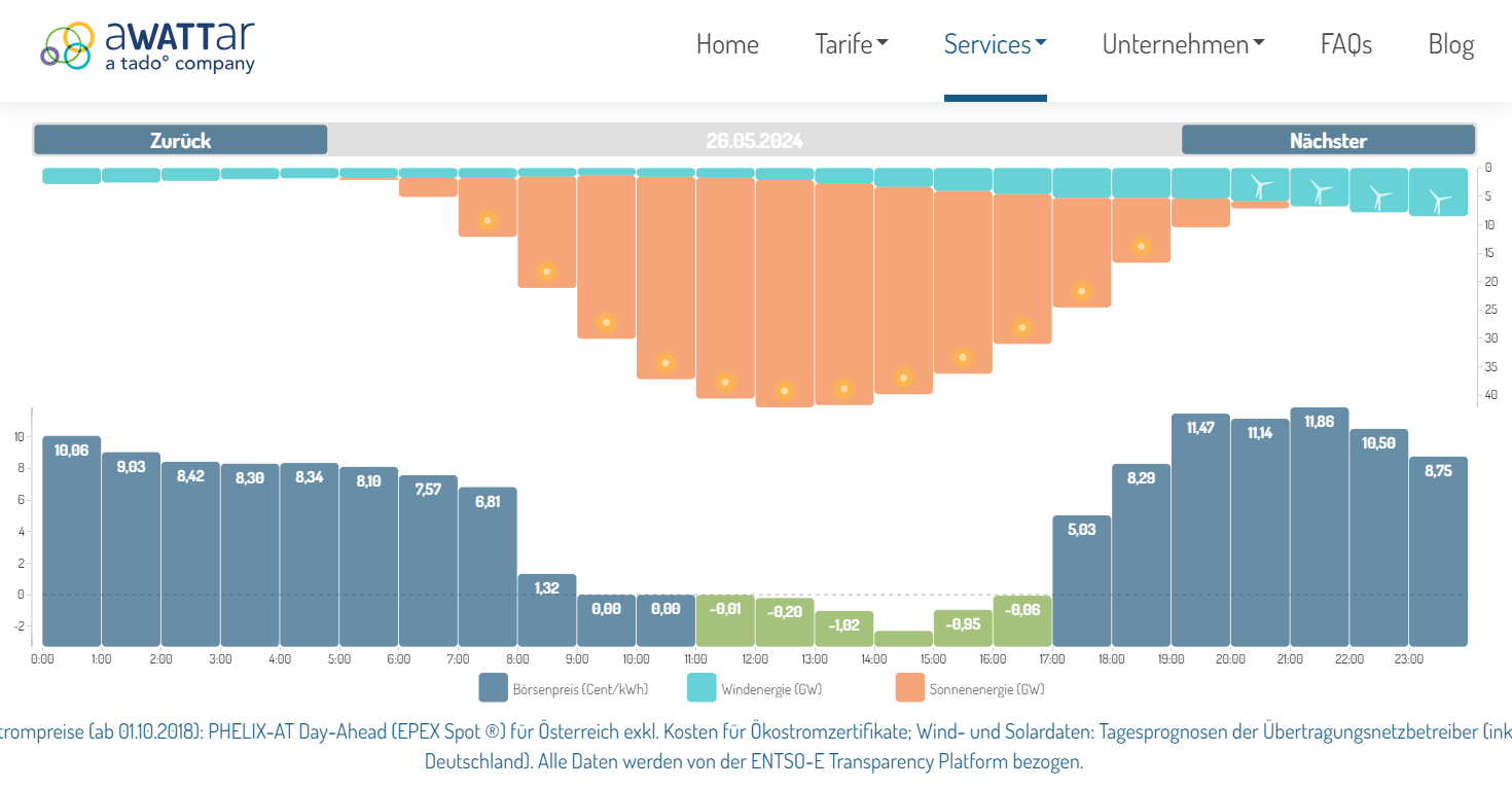

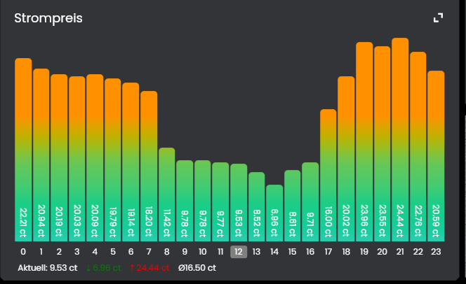

Die Screenshots sind vom 26.5.24, ca. 11:45.
Hier die Werte von der Awattar Seite:
Und hier die Ausgabe der IPS Page:
Grundsätzlich würde ich mir wünschen dass bei IPS irgend ein Datum/Uhrzeit dabei steht. Und wenns die Werte vom nächsten Tag schon da sind könnte man diese auch schon anzeigen.
Aber zurück zum eigentlichen Problem:
Lt. Awattar sollte der Strom ab 17:00 5,03 kosten.
Lt. IPS -1,17
Wie kommts zu diesem Unterschied?
Bie mir passst das
Meine Einstellungen
Abgesehen davon dass ich keinen Grundpreis habe - also 0,00 sind meine Einstellungen gleich.
Vielleicht könnte das trotzdem noch einer der Entwickler rausfinden ?
Ich habe diese Differenzen jeden Tag.

Die Balken sind hier verschoben!
Bei Slot 8 sind die Cent zu 9 verschoben.
Das dürfte die nachfolgenden Slots durcheinander bringen.
Ist anscheinend ein Bug.
LG Willi
Da hast wohl recht.
Doch ein Fall für Daniel Düsentrieb - unsere Entwickler.
@paresy Könntest du dir das Modul bitte nochmal anschauen (siehe Kommentare oben)?

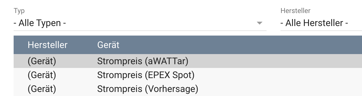

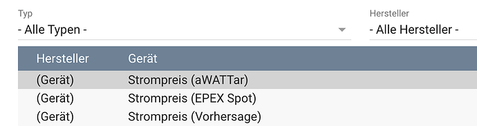

ich hab mal ne „blöde“ Frage.
Worin unterschieden sich die drei Module
Ich kann in jedem Modul diese drei Auswahlen treffen:
  • aWATTar
  • EPEX Spot
  • Timber
Ich bin verwirrt.
Grüße Detlev
Habe mir die gerade selber angeschaut und keinen Unterschied feststellen können :upside_down_face:
Eventuell kann @paresy was dazu sagen.
LG Willi
Das sind nur Aliasse, damit man das Modul je nach Anbieter besser findet :slight_smile: Am Ende wird immer das selbe Modul erstellt.
