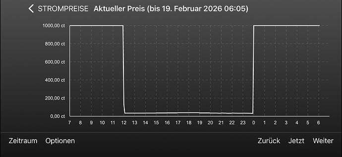

Bei mir wird weiterhin bei Tibber 999€ als Preis angezeigt, wieder seit 0 Uhr. Keine Veränderung bei mir

@PeterChrisben Der Fix betrifft nicht Tibber, aber wir hatten letztens erst einen vergleichbaren Fehler gefixt. Bist du sicher auf der aktuellen Version? Kannst du sonst mal ein Debug einer Aktualisierung posten nach der der Preis falsch war?
Moin….ja, bin auf der aktuellen Version. Schaue aber gerne nochmal zuhause.

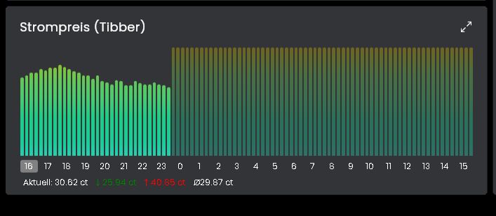

Bei mir funktioniert das Strompreismodul nach einem Update, welches ich gestern eingespielt habe immer noch nicht. Obwohl die Daten für den kommenden Tag schon bis 14 Uhr vorliegen werden sie nicht angezeigt. Ab 0 Uhr in der Nacht ist Schluss.
Ich habe mir das gerade mal genauer angeschaut, aber der Endpunkt, den wir nutzen, liefert keine Daten für morgen… Wir müssen mal schauen, ob wir da nicht eine Alternative finden, aber zu diesem Zeitpunkt gibt es die Daten für den nächsten Tag leider erst nach 00:00 Uhr.
Oder du nutzt natürlich das Tibber-Modul aus dem Module Store, welches über einen Authentifizierungs-Token geht, dann aber die relevanten Daten haben sollte.

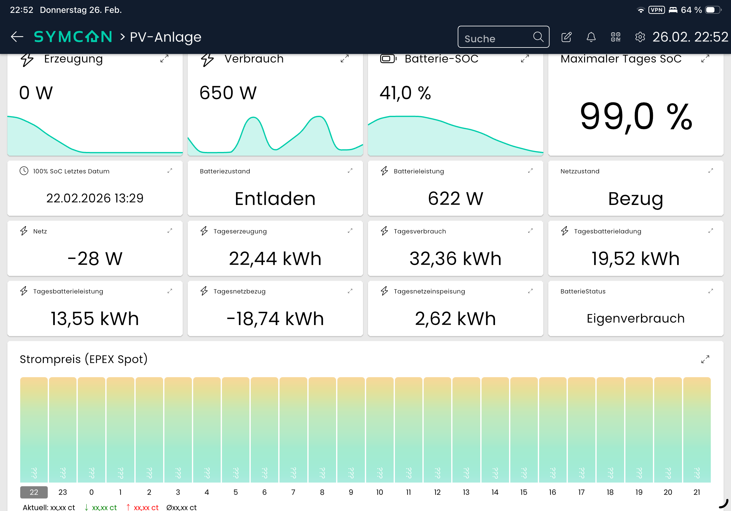

Bei mir tritt seit ca. 1,5 Tagen der Effekt auf, dass die automatischen Aktualisierungen alle zwei Stunden nicht funktionieren. D.h. Die Variable Marktdaten ist leer. Aktualisiere ich manuell über die Konsole, wird der korrekte Wert geladen und die Werte angezeigt, bis zur nächsten automatischen Aktualisierung.
Magst du sonst einfach mal das Debug Log mitlaufen lassen? Ist deine Internetverbindung vielleicht instabil und die Abfrage schlägt manchmal fehl?

Bei mir tritt das Phänomen bei EPEX auch auf.
Habe gestern gegen 20:14 manuell angestoßen, ab ca. 22 Uhr wieder Ausfall.
Der Dump in der Anlage.
