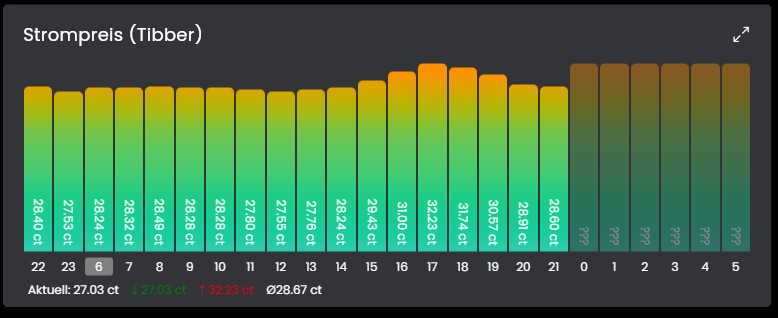

Ich habe gerade noch ein Problem mit dem Strompreismodul und Tibber (15 Minuten).
  1. Aktueller Strompreis stimmt im Diagramm, aber nicht darunter.
  2. Der Screenshot wurde um 8:uhr gemacht, aber als Aktuelle Zeit wird 6 Uhr angezeigt.
  3. Zudem geht das Diagramm am aktuellen Tag nur bis 21 Uhr anstatt 23 Uhr. Die Zeiten 22 Uhr und 23 Uhr erscheinen zu beginn des Diagramms.
So ist das definitiv nicht zu gebrauchen.
Wie ich auch schon im anderen Beitrag geschrieben habe: Die Fehler sollten mit der aktuellen Beta vom Strompreis-Modul behoben sein. Falls du natürlich auf der aktuellen Beta bist und es damit immer noch nicht funktioniert, dann hattest du das bisher wohl noch nicht geschrieben. Dann würde ich mal genauer schauen.
Nicht ganz, da habe ich noch etwas entdeckt. Unterhalb vom Balkendiagramm werden die höchsten und niedrigsten Preise als Fußnote angegeben. Die scheinen sich aber auch auf Daten in der Vergangenheit zu beziehen. Das ist dann aber nicht mehr so interessant. Besser wäre, wenn sie sich nur auf die zukünftigen Preise beziehen.
Noch ein Wunsch: Das Diagramm ist in der 15 minütigen Darstellung leider etwas unscharf geworden. Gut wären da entweder eine Ordinatenachse oder einfach jeweils eine Linie am höchsten und niedrigsten Preis, mit Bezug auf die Fußnoten.
