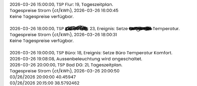

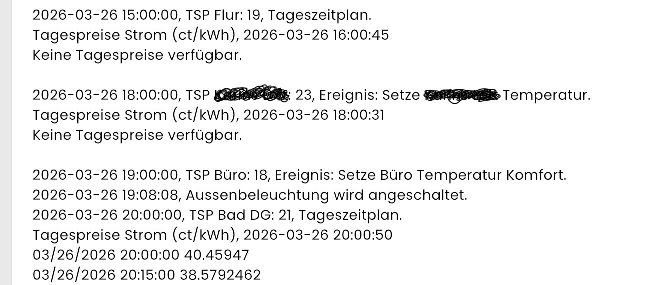

Könnte helfen, heute klappte die Aktualisierung erst nach 4 h, von daher bitte auch längere „Auszeiten“ vorsehen bzw. könnte auch eine Wiederholung bei Fehlern Abhilfe schaffen:

So, eine neue Beta ist raus. Darin ist eingebaut, dass bei einer fehlgeschlagenen Anfrage die aktuellen Werte beibehalten werden. Außerdem wird im Fehlerfall schon in 5 Minuten nochmal neu angefragt. Damit stören die gelegentlich fehlschlagenden Versuche bei Entsoe hoffentlich nicht mehr.
