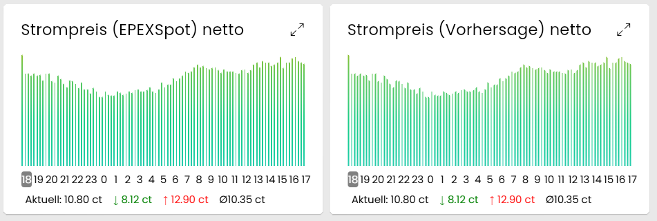

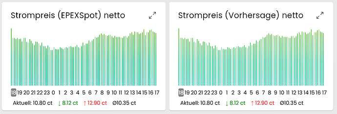

Hallo paresy,
vielen Dank für den Tipp, das hat super funktioniert.
Die Daten sind abrufbar.
Ein Problem besteht noch:
Die Strompreisvorhersage zeigt die gleichen Werte, wie der Strompreis.
Ich kann nicht erkennen, woran das liegt.
Im angefügtem Screenshot ist links im Diagramm der Strompreis
und rechts die Vorhersage zu sehen. Beide Diagramme sind ohne Nebenkosten und ohne MwSt.
Hast Du dazu auch bitte auch noch eine Info für mich?
Besten Dank vorab und viele Grüße
BANDORMEN
schau mal in das Ablaufdiagramm, Punkt 2
- Die Antwort kommt prompt und danach funktioniert es auch sofort.
