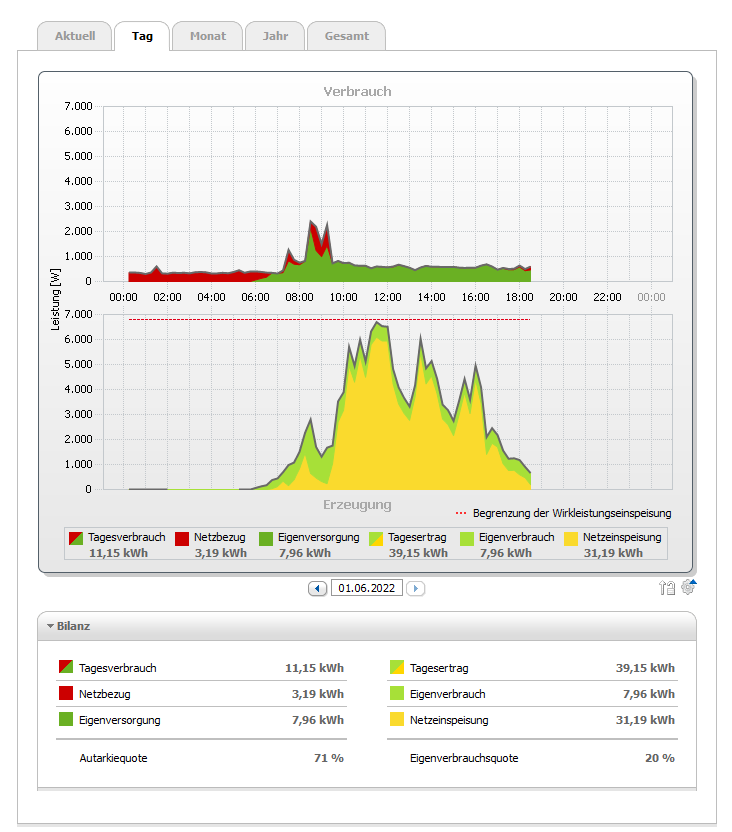

Ich bin da eh noch nicht so glücklich. Teilweise kommt auf bestimmten Werten gar nix an, teilweise aber auch was völlig falsches…
So z.b. bei der heutigen eingespeißten Stromenge.
Laut SMA Oberfläche hab ich heute ~31kWh eingespeist, laut IPS sind´s 40…
