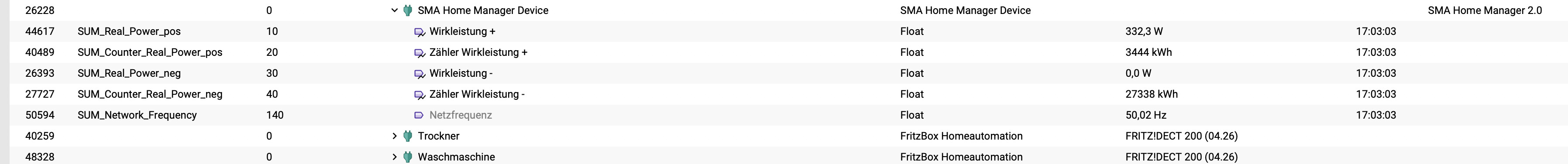

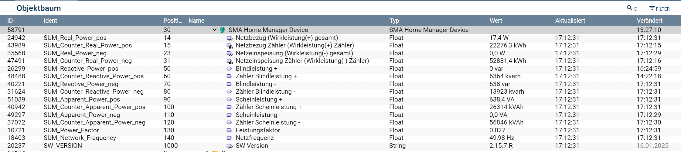

Sieht es bei dir im Objektbaum wie bei mir aus?
So sieht es bei mir aus.

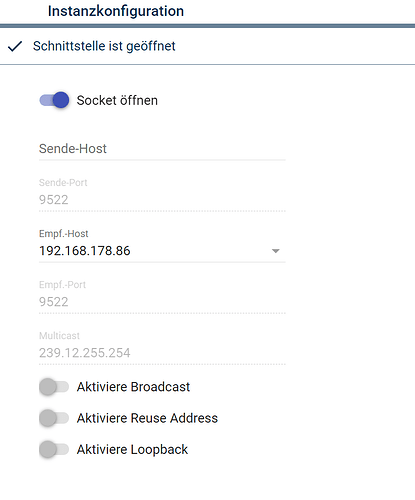

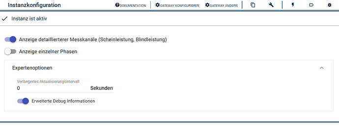

Sind die Eigenschaften des Multicast Sockets korrekt gesetzt? Sie sollten so aussehen:
Sonst ziehe bitte mal einen Debug der SMA Home Manager Device Instanz bei aktivierter Option „Erweiterte Debug Informationen“

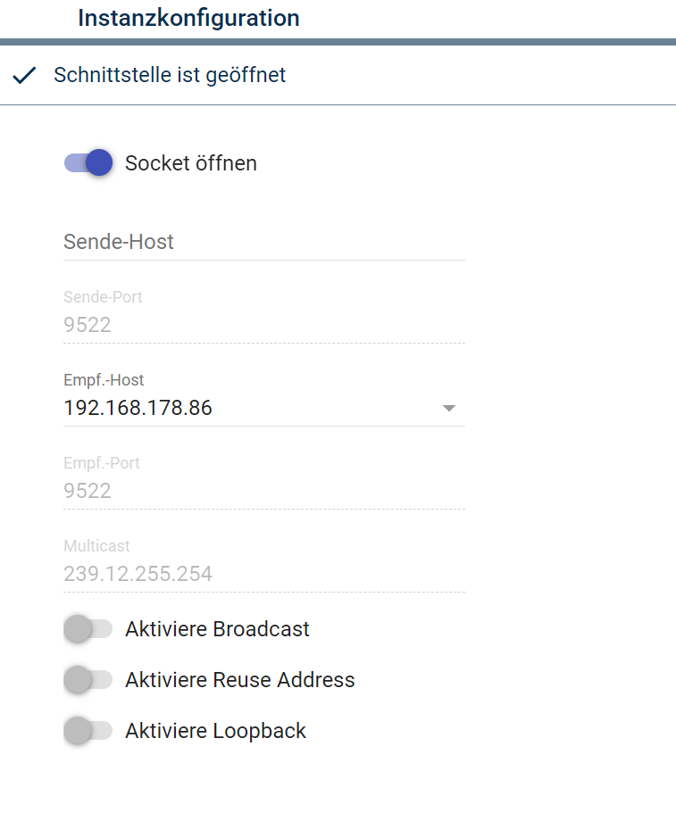

Meine Instanzkonfiguration sieht so aus
<img width=„312“ height=„371“ style=„width:3.25in;height:3.8645in“ id=„Grafik_x0020_1“ src=„/uploads/default/original/3X/7/e/7efd68f808aa5b736607086e8f27b93fd1e595ed.jpeg“ alt="Ein Bild, das Text, Screenshot, Software, Computersymbol enthält.
KI-generierte Inhalte können fehlerhaft sein.">
Leider weis ich nicht wie man die Option „Erweiterte Debug Information“ aktiviert.

Da ist bei dir leider etwas schiefgelaufen. Kein Bild, kein Debug-File.

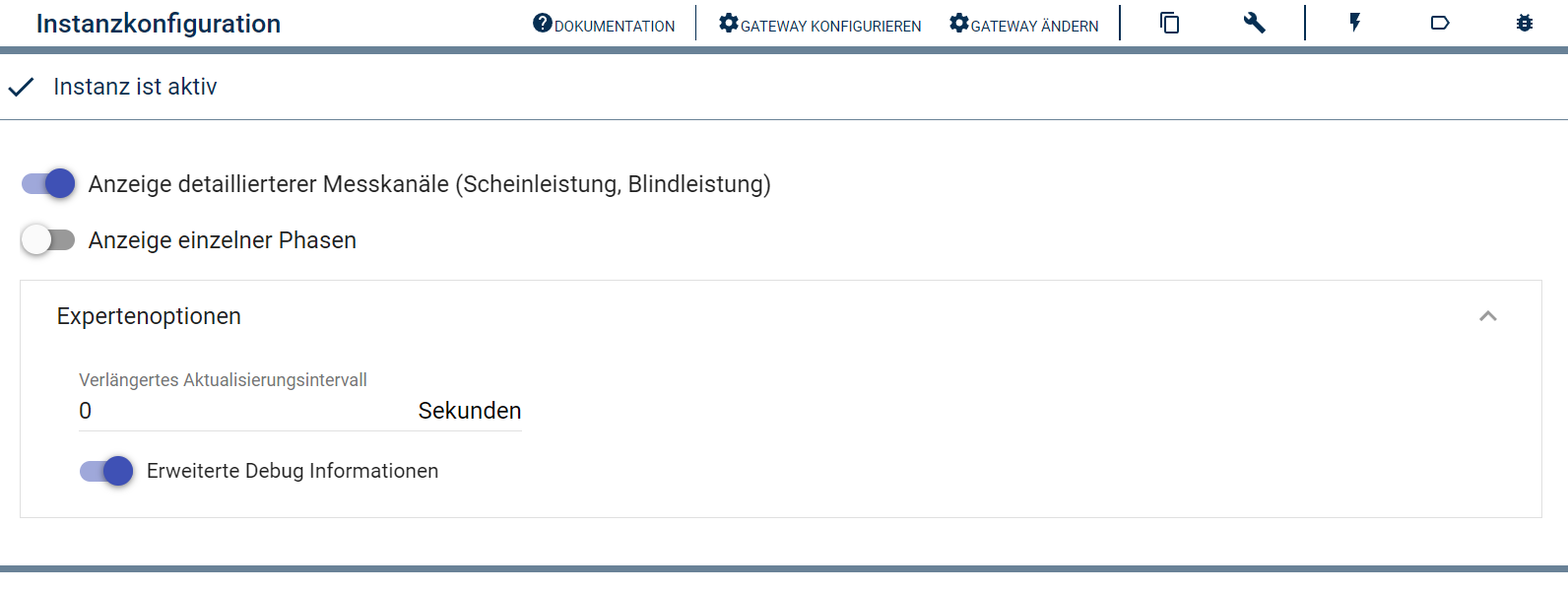

Den Schalter findest du in der Instanz unter Expertenoptionen:

Hier nochmal meine Instanzkonfiguration.
<img width=„366“ height=„420“ style=„width:3.8125in;height:4.375in“ id=„Grafik_x0020_1“ src=„/uploads/default/original/3X/0/8/08ea18a01c20fc068fd8abe7295c1d51a21096d8.jpeg“ alt="Ein Bild, das Text, Screenshot, Software, Computersymbol enthält.

Leider wieder ohne Bild. Wie schreibst du die Beiträge hier?
Beim Debug meinte ich einen von der SMA Home Manager Device Instanz, nicht vom Multicast Socket.
