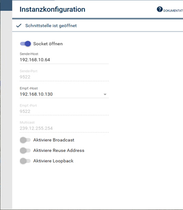

Kein Problem. Nimm mal den Sende-Host aus dem Socket. Der gehört da nicht rein.
Habe den Sonde-Host entfernt.
Problem ist geblieben. Die Aktualisierung „schläft wieder ein“, nach ca. 4-5 Minuten.
