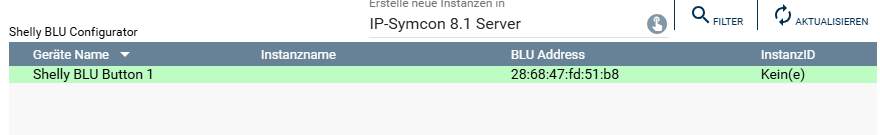

Der Shelly Blue Konfigurator findet bei mir ein Gerät, den BLUE Button, es handelt sich aber um ein TRV. Die BLU-Adresse ist auch vom TRV.
Gruß Lutz
Das Script werde ich nicht veärndern, du kannst es ja mal versuchen, wenn du es schaffst kann man das gerne austauschen.
Das ist interessant, bist du dir sicher?
Ich habe hier auch zwei TRVs liegen, die tauchen dort nicht auf.
