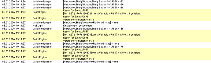

Und doch ein kleines Problemchen :slight_smile:
Mein Shelly BLU 4-Fach Button “feuert” ganz schön viel raus:
In ca. 350ms 3mal, wenn ich nur einmal kurz auf den Taster drücke.
Ich habe meine Frau jetzt mit dem Flurlicht geblitzdingst und muss mich erneut um ihre Zuneigung bemühen, da sie mich vergessen hat!
Das mit meiner Frau bekomme ich alleine hin….
Mit dem Taster allerdings bräuchte ich ein wenig Hilfe :slight_smile:
Ist das ein Feature und ich muss das per Script irgendwie abfangen, oder läuft da noch was schief?
Vielen Dank für eure Hilfe :slight_smile:
Sascha

Hallo Werner,
hast du eventuell mal Lust, dieses Script zu installieren und ein Ereignis auf Änderung von Button 1 zu machen. Dann kannst du mal im Ereignisfenster sehen, was dein Button so, bei einmaligem betätigen, macht.
Das würde mir bei meiner Fehlersuche schon sehr helfen :slight_smile:
Liebe Grüße und vielen Dank :slight_smile:
// Wir greifen alle verfügbaren Informationen ab, die IP-Symcon beim Trigger liefert
$zeit = date("H:i:s");
$millisekunden = round(microtime(true) * 1000);
if ($_IPS['SENDER'] == "Variable") {
    $wert = $_IPS['VALUE'];
    $id = $_IPS['VARIABLE'];
    // Ausgabe in das Meldungsfenster
    echo "[$zeit | $millisekunden ms] Variable #$id hat Wert: $wert geliefert.\n";
} else {
    echo "Skript wurde manuell gestartet. Bitte betätige den Button, um Daten zu sehen.";
Also damit habe ich es nun geschafft, einen Toggle mit den ShellyBLU Buttons umzusetzen.
Nicht elegant, aber es funktioniert. Es würde mich wirklich interessieren, ob es bei euch auch mehrere Events gibt, wenn ihr einmal auf den Button klickt.

Hallo Sascha, bin soeben nach Hause gekommen und habe jetzt dein Script installiert.
Wenn ich beim Shelly den Taster drücke, geht beim Script nicht mal das Meldungfenster auf - man sieht nur an der Zeit, dass das Script aktualisiert wird.
Wenn ich das Script manuell starte, dann öffnet das Meldungsfenster wie gewollt und es kommt auch die entsprechende Meldung über das manuelle Starten.
LG. Werner
