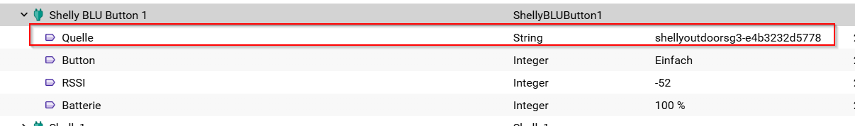

Hallo Kai,
in meinem o.g. Beispiel ist die pid: 20 - ich weiß nicht was das bedeutet.
Mir würden die letzten Stellen von “shellyplugsg3-b08184a68f54” als Variable reichen.
Somit kann ich das Geräte identifizieren, die das Signal von dem Button empfangen haben.

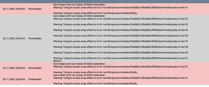

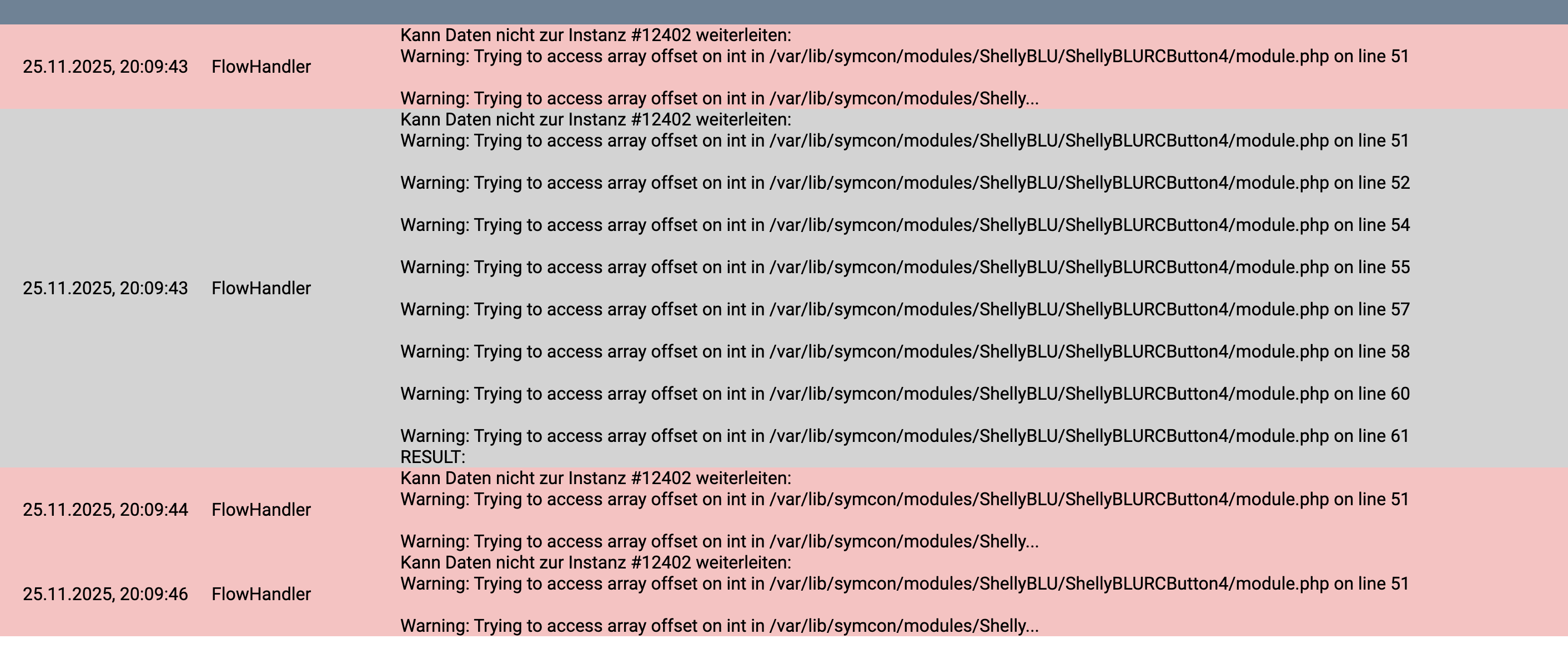

Es ist die aktuelle Version drauf. Ich habe aber gesehen das ShellyBLU bei mir noch in der alten Modulverwaltung ist. Dort musste ich auch aktualisieren. Nun kommt dennoch beim betätigen des Button folgende Meldung:
Nutzt du auch das Script aus der Doku?
ich nutze das Ble-shelly-blu.js
Das aus meiner Doku?
ach shit. Das hatte ich übersehen. Ist das eine abgeänderte Version?
Teste es mal.
Ich habe das damals in die Doku geschrieben, damit alle auf dem selben Stand sind und ich das Modul nicht ständig anpassen muss.
ja, war ein bisschen Arbeit jetzt (12 Shelly). Aber der Fehler ist nun verschwunden. Du hast das Script offenbar seinerzeit angepasst. Ich hatte es übersehen. Danke Dir.
