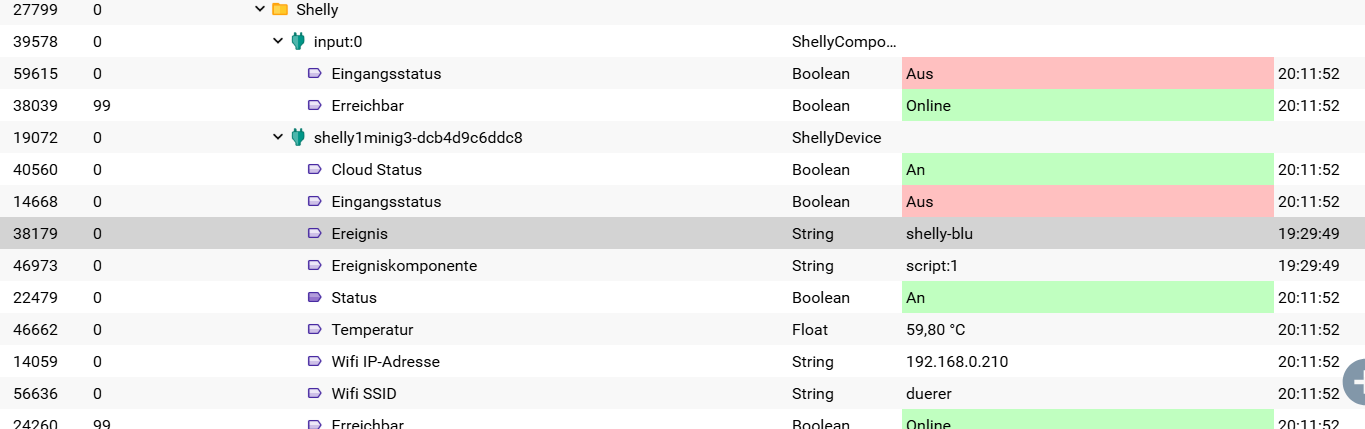

Hi, ich stelle auch gerade fest, dass der BLU Konfigurator keine Geräte findet.
@KaiS kann das sein, dass das mit dem neuen Shelly Modul Gen2+ zusammenhängt? Beide verwenden das selbe MQTT Gateway und das Skript läuft auch auf dem Gateway. Der Status der Variablen Ereignis und Ereigniskomponente sieht für mich auch so aus, als wäre alles i.O. Ein Neustart von Symcon hat nichts geändert.
