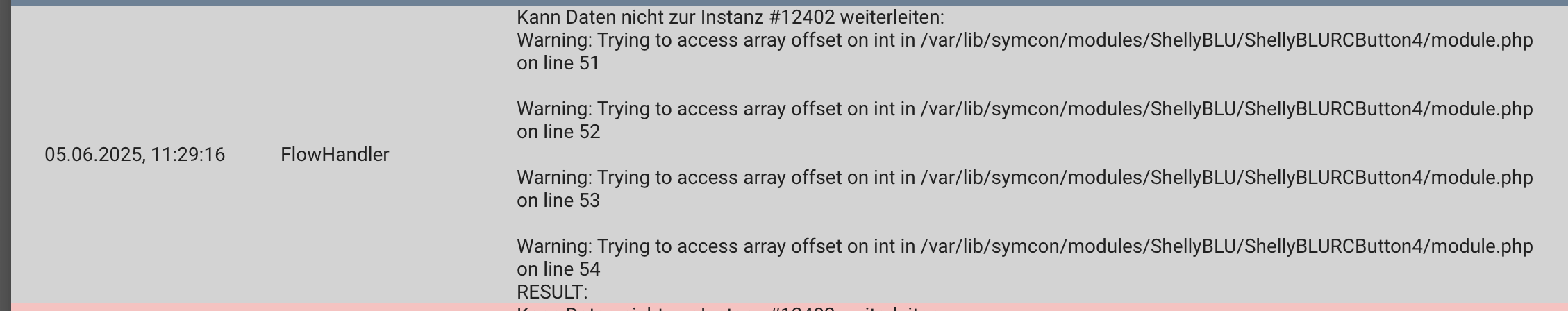

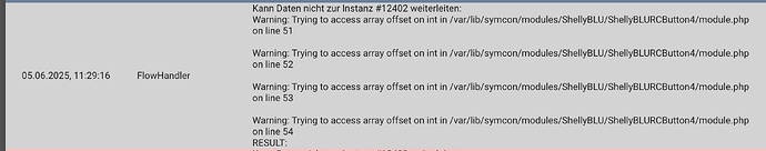

könntest Du das Problem mit dem BLU RC Button4 angehen ?
Hier kommen leider immer noch Fehlermeldungen in den Statusmeldungen rein.
LG Frank
Hallo Kai, kannst Du Dir dieses Problem mal anschauen ? Leider kommen hier immer noch Fehler rein. Lieben Gruß Frank
