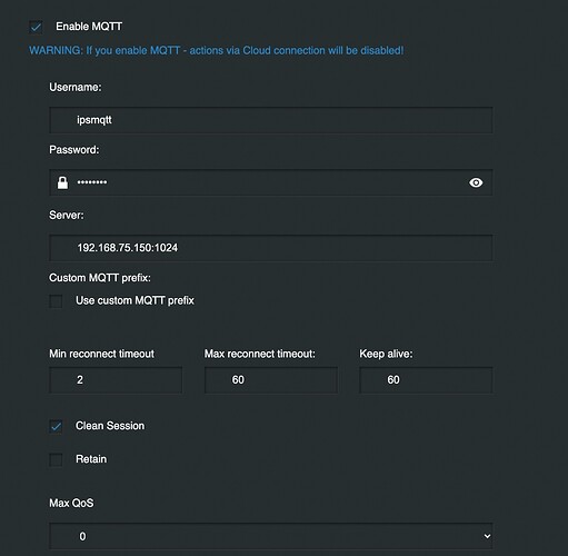

Müsste bei der MQTT Konfig der Shelly nicht ein Username hinterlegt sein.
Und die IP 0.0.0.0 kann so sicher auch nicht stimmen.
Wenn ich bei meinen Shely’s diese Angaben korrekt eingebe, kann ich diese auch über IPS steuern.
Hier meine Konfig.
Bei IP Adresse ist die von IPS einzutragen.

So müsste die Konfig bei den Shellys aussehen.
