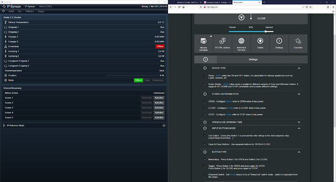

Hatte noch ein Shelly 2.5 den ich noch nicht Produktiv nutze gelöscht und neu implementiert.
Shelly MQTT Konfg wie bereit angegeben. Username und Passwort (welches ich auch im MQTT Server eingegeben habe). IP Adresse von IPS und Port 1024.
Also ich habe jetzt noch einmal alles von vorne gemacht. Den Shelly ins Netzwerk neu eingefügt, Username und Passwort im Shelly als auch in IPS gleich gesetzt. Die Ports sind identisch.
Als neues Gerät findet IPS auch den Shelly und ich kann ihn auch erstellen und konfigurieren. Ich habe ihn „aktiv“ gesetzt. Als Server habe ich im Shelly die IP von IPS (dank Script) und den Port 1024 eingestellt.

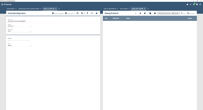

Im Debug MQTT Server kommt allerdings nichts an, wenn ich das Rollo per Shelly Weboberfläche bewege. Das müsste doch so sein, oder? Bin gerade völlig ratlos. Das hatte ich mir einfacher vorgestellt Auch ein Device reboot ändert nichts.
Muss ich vielleicht noch irgendetwas anderes als das Modul von Kai installieren. Vielleicht fehlt mir auch eine Grundeinstellung. Bin Neuling.
ColoT Aus schalten, und dann bitte das TOPIC überprüfen. Ev mach da mal einen eigenen Text rein auf beiden Seiten, muss gleich sein ! . Dann das Shelly neu starten.

Ja Perfekt. Das war die Lösung. Vielen Dank!
Dann liest das Script von Nightman sicherlich eine andere ID aus.

Ich habe 7 Shelly 2.5 zur Rollo-Steuerung installiert. Sie funktioneren alle prima über ihren eigenen Webserver, und sie können auch über die Shelly-App gesteuert werden. Deswegen meine ich, dass sie normal funktionieren. Der Shelly-Konfigurator von IPS hat sie alle auf Anhieb erkannt. Sie werden aber alle als „offline“ angegeben, und lassen sich nicht steuern. Woran kann es liegen? Ich hatte auch bereits einen Shelly-Dimmer (vor einigen Monaten eingerichtet), und der funktioniert einwandfrei im IPS nachdem er mit dem Konfigurator eingerichtet wurde. Sicher mache ich einen banalen Fehler, aber was???
