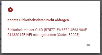

Ich habe gestern mein System auf einen neuen Raspberry4 transferiert.
Leider habe ich jetzt das Problem, dass einige Shelly-Instanzen laut Fehlermeldung weg sind.
Das Problem habe ich nur bei Shelly und auch nur bei bestimmten Geräten - alle sind nicht betroffen.
Hast du eine Idee, was da passiert ist bzw. wie bekomme ich das wieder hin, ohne die Instanz löschen und neu anlegen zu müssen?

Schon mal das Modul neu installiert ? Oder auf Beta gewechselt?
Hast du das Modul aktualisiert? Ansonsten mal im Logfile schauen, warum das Modul nicht korrekt geladen wurde.

Hab das Modul nun gelöscht und wollte neu installieren, jedoch erhalte ich jetzt eine Fehlermeldung:
