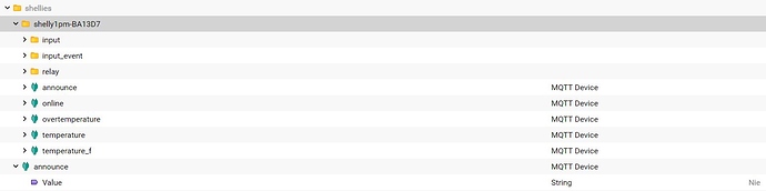

Ich wollte soeben ein erstes Shelly1PM anbinden.
Aber irgendwie stehe ich gerade auf dem Schlauch…
MQTT Server läuft unter 1883
Es ist eine MQTT Configurator Instanz konfiguriert. Damit habe ich einen Robonect via MQTT angebunden. Im MQTT Configurator taucht das Shelly1PM auch auf.
Aber im Shelly Configurator wird nichts angezeigt. Ich dachte die Shellys muss ich über den Shelly Configurator konfigurieren?
Habe ich was komplett falsch verstanden oder übersehen?
Nein, du brauchst nicht über den Configurator gehen. Kannst manuell die Shelly1 Instanz anlegen und diese konfigurieren (Gerätetyp etc)
Wenn die im Configurator nicht auftauchen könnte eine Firewall schuld sein oder was anderes…
Dann einfach mal von Hand anlegen und gut.
Kann es sein das es ein Problem gibt da der MQTT Configurator und Shelly Configurator mit dem selben MQTT Server verbunden sind?
Im MQTT Configurator taucht der Shelly auf.
Der Shelly Konfigurator sucht die Shellys per mDNS im Netzwerk.
Hast du da evtl. etwas geblockt? Wo läuft dein Symcon?
IP-Symcon läuft auf einem Windows Server 2016.
Hab per Hand eine Shelly Instanz hinzugefügt und es sieht gut aus.
Dann muss ich die Shelly ja eigentlich über den MQTT Configurator nicht hinzufügen, oder? Diese Variabeln kann ich dann wieder löschen.
Sorry für die blöden Fragen aber ich muss mich in MQTT ernst einlesen. Scheint als ob ich das Konzept dahinter noch nicht ganz verstanden hab. :rolleyes:
