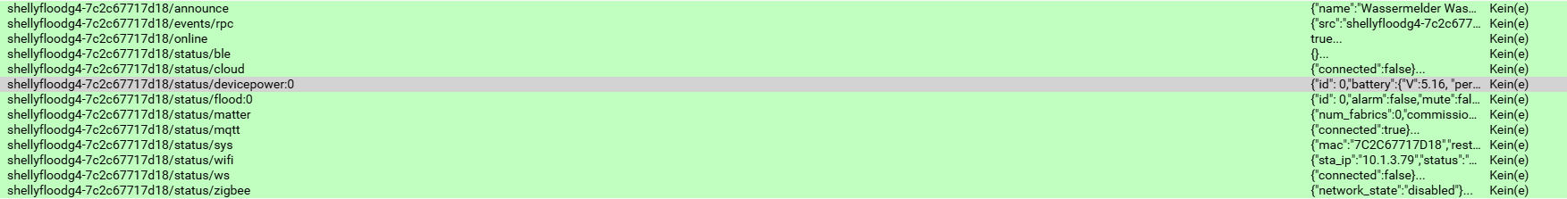

Hallo, habe heute meinen ersten shellyflood G4 bekommen. Nachdem er im Configurator als Unknown gelistet wird, gehe davon aus, dass er noch nicht hinterlegt ist. Kann ich irgendetwas Unterstützendes dazu beitragen ?
Grüße Frank
Versuch mal MQTT auszuschalten, Cloud einzuschalten, Update anstoßen, danach wieder Cloud abschalten und MQTT wieder einschalten, ist der Fehler dann weg?

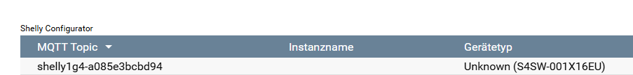

ich hab einen neuen Shelly 1plus g4. Kann den nicht ins System nehmen?
Dieses Modul kann keinen Gen4.
Steht imho hier schon drölfzigmal :wink:
finde halt nirgends wie ich den sonst einbinden kann
Ein Beitrag über deinen? (Oder eher alle letzten fünf)
Der Hinweis auf das neue Modul sollte doch Tipp genug sein :grin:
