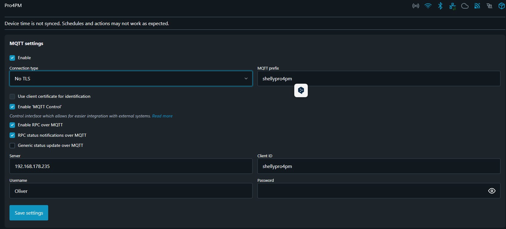

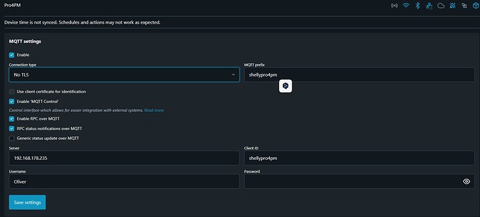

ihc habe einen Shelly 4PM. kriege den aber in IPS per MQTT nicht zum laufen.
wo kann ich den Port im Shelly angeben?
Oliver
Doppelpunkt Port beim Server.
Hallo Kai,
ich kriege nun JSON in IPS, aber wenn ich den Shelly schalte ändert sich in IPS nichts.
Aktuell sind die 4 Kanäle noch nicht mit Verbrauchern angeschlossen( Nur N und L) , aber on/off müsste es doch trotzdem übergeben, oder? am Shelly wird bei ON der Kanal mit rotem Punkt und 0,0 W angezeigt

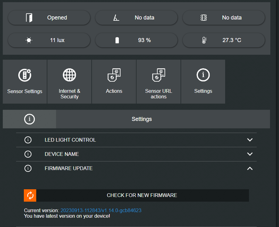

Hallo Kai
Nach dem Upgrade auf IPS 8.0 (auf Windows) macht ein Door/Window 2 ein paar Problem. Im Log kommt alle paar Minuten der Eintrag
Shelly with IP 192.168.xxx.xx has no model! Check firmware updates.
Okay, da war wirklich noch eine Firmware von 2020 drauf, nach Werksreset konnte ich die aktuelle FW installieren, der Fehler bleibt. Ich habe die Instanz auch schon komplett gelöscht und neu hinzugefügt.
Firmware:
Kannst Du da bei Gelegenheit mal gucken?
Heiko
PS: Andere Door Window mit der gleichen FW machen keinen Ärger
