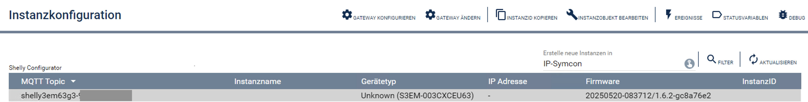

Hallo @KaiS ,
habe gerade das neue Shelly 3EM-63T Gen3 installiert. Leider wird das Geräte noch nicht richtig erkannt: Ich sehe es im Konfigurator, aber der Erstellen-Buttun ist ausgegraut. Wärest Du so nett und würdest Dir das mal ansehen. Im Debug sieht man das:
JSON:Payload | {„name“:null,„id“:„shelly3em63g3-xxxxxxxxxxxx“,„mac“:„xxxxxxxxxxxx“,„slot“:0,„model“:„S3EM-003CXCEU63“,„gen“:3,„fw_id“:„20250520-083712/1.6.2-gc8a76e2“,„ver“:„1.6.2“,„app“:„S3EMG3“,„auth_en“:false,„auth_domain“:null,„profile“:„triphase“}
Viele Grüße und danke!
Das habe ich auch, habe ihn einfach per Hand angelegt, dass hat funktioniert.

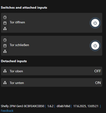

Kurze frage. ich habe gestern ein Shelly 2PM Gen3. in betrieb genommen und benötige nur diese variablen. ich hab noch nicht geschaltet und rumprobiert aber mich wundert jetzt, wieso heute noch immer nicht alle variablen (Inputs und Erreichbarkeit) aktuell sind. kann ich das irgendwo einstellen? Wieso aktualisieren dies ich nicht im zuge der Statusvariablen?
Wie hier zu sehen ist eine der inputs doch auf ON:
Verteh ich nicht… Muss ich hier auf dem shelly evtl was mit script machen? Danke schon mal für die Hilfe

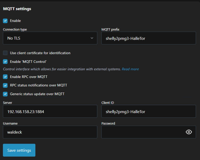

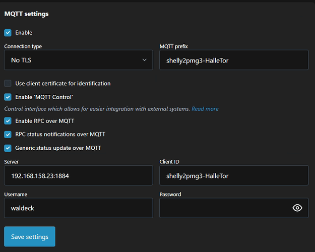

Hast du nach der Konfiguration den Shelly mal gebootet? Ist die Firmware aktuell? Ein Screenshot von den MQTT Einstellungen des Shelly wäre auch hilfreich.
Marc
Ich war auf der aktuellen 1.6.2. bin aber jetzt mal auf die Beta 1.7.0. Reboot hab ich auch noch nachgeholt. Bleibt aber beim problem. Inputs werden nicht aktualisiert. Beide Statuse werden minütlich aktualisiert.
Hier noch die MQTT-Settings:

Mir fallen noch zwei Sachen auf. Hast du den MQTT Server bei Symcon auch mit dem Port 1884 eingestellt? Und ich habe gehört, dass man besser ohne User und Pwd arbeiten sollte.

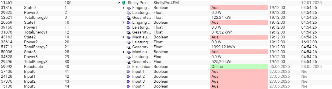

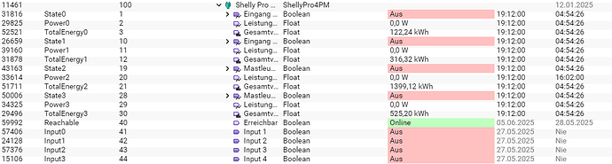

Ja. MQTT-Server ist korrekt eingestellt. Ich hab ja inzwischen einige Shelly-Geräte im Einsatz und alle Status-Variablen werden ja auch ordentlich im minutentakt aktualisiert. Nur die Input-Eingänge an den Shelly werden nicht minütlich aktualisiert. Wenn sich der Zustand ändert dann kommt dies schon in Symcon an. Ich hätte aber gerne das sich alle Variablen so wie die Status (State) aktualisieren. Hab eben auch bemerkt dass das Problem alle meine Geräte betrifft.
z.B hier bei den Shelly 4PM geht das auch nicht:
