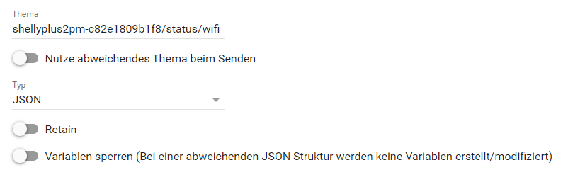

Hallo Kai,
ich habe 2 Shelly 2 PM über den Konfigurator angelegt. Bei den WiFi-Daten gibt es ein seltsames Phänomen. Der eine erstellt eine JSON-Instanz und der andere eine String-Instanz. Wenn ich die String-Instanz auf JSON umstellen will, bekomme ich den Prüfen-Button und soll es auf String umstellen.
Gefüllt werden die Daten und im Konfigurator auch zu sehen, aber im Objektbaum bleiben sowohl String als auch JSON-Struktur leer.
Welchen Konfigurator? Liest sich so, als hättest du hier nicht den Konfigurator vom Shelly Modul benutzt.
Deine Screenshots zeigen keine Shelly Instanzen.
Also keine vom Shelly Modul.
Zumindest was man auf den nicht aussagekräftigen Screenshots erkennen kann.
Ein MQTT Server Gerät als Instanz ist eine generische Instanz von Symcon.
Und die wird ganz bestimmt nicht vom Shelly Konfigurator, sondern nur vom generischen MQTT Konfigurator erstellt.
Ah, OK … das hatte ich so nicht auf dem Schirm. Das Shelly-Modul erstellt also nur die eine Instanz mit bestimmten (durch das Modul) definierten Variablen und die anderen Instanzen werden vom MQTT-Broker aus Symcon erstellt. Der nimmt quasi alles was er vom Shelly zugeschickt bekommt - richtig ?
Nicht ganz, die hast du selber erstellt, weil du den falschen Konfigurator benutzt hast.
Aber ansonsten ist es genauso.

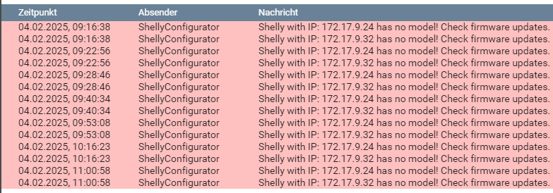

Shelly 4 Pro
Hallo Kai,
ich habe noch zwei alte Shelly 4 Pro im Einsatz. Sie funktionieren noch einwandfrei und möchte sie deashalb noch nicht ausmustern.
Allerdings finde ich es unschön, dass die beiden ständig im Log vom Shelly Configurator V2 angemeckert werden.
Kann ich das irgendwie unterdrücken?
Jörg

Lösch einfach den Konfigurator.

Ach doch so einfach…?! ![]()
Habe ich mir in der Tat ja auch schon überlegt, vor allem, weil ich die Shelly’s eh immer „von Hand“ hinzufüge.
Mir machte der Konfigurator ein paar mal Probleme. Seit dem lege ich ebenfalls die Shellys manuell an. Konfigurator ist gelöscht.
