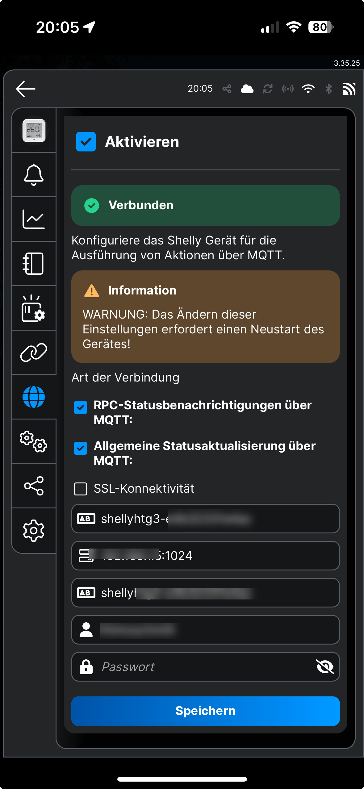

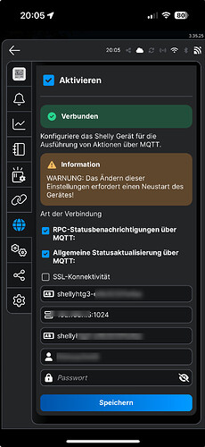

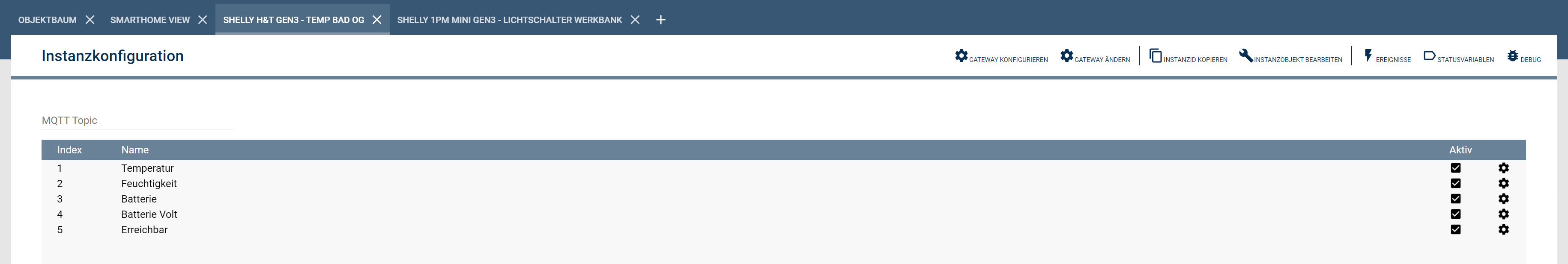

habe heute den ersten Shelly H&T 3G erhalten, der wird mir im Konfigurator trotz erneuter / neuer Einbindung nicht angezeigt.
Habt Ihr eine Ahnung woran das liegen könnte?
MQTT ist eingerichtet und auch aktive ![]()

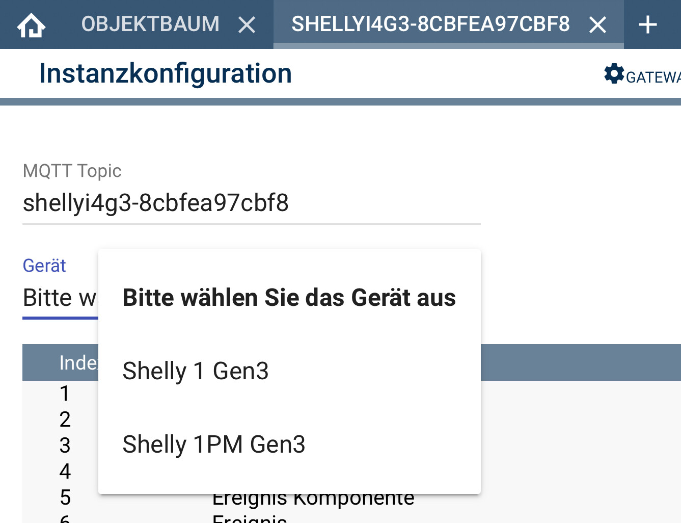

Batteriebetriebene Geräte melden sich nicht immer, du musst das Gerät per Hand anlegen.
Danke für den Hinweis, habe es hinbekommen ![]()
Du legst die Instanz per Hand an.
Dann gibst du der Instanz das richtige Gateway und schreibst in die Instanz das MQTT Topic, das findest du im Shelly Webinterface bei den MQTT Einstellungen.
SIn der Instanzkonfiguration fehlt das Topic.
wo trage ich den topic ein? stehe gerade auf dem Schlauch
Das musst nicht alle „schwärzen“, das kannst du ruhig posten.
Da wo MQTT Topic steht.
hab es gesehen und jetzt eingetragen Danke.

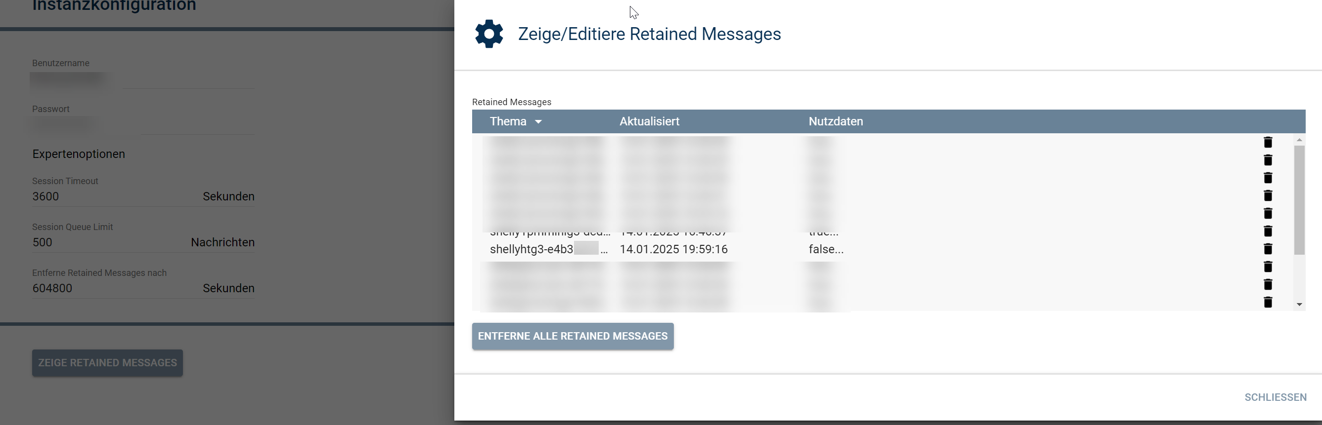

ich habe bisher meine ganzen Shelly 2.5 mit Tasmota geflashed und war mit der Funktionalität sehr zufrieden. Meine neueren Modell Plus 2 PM können damit ja nicht mehr betrieben werden. Also habe ich die (aktuellste beta 1.5.0) drauf gelassen und das ganze als Cover konfiguriert. Prinzipiell funktioniert das auch bis mir aufgefallen ist, dass die Rückmeldung der erreichten Position manchmal sehr lange ( 30 sek. und mehr) auf sich warten lässt. Im Log des Shelly sind mir 2 Dinge aufgefallen. Zum einen wird ständig die MQTT-Verbindung gecancelt (ohne dass eine Aktion stattfindet) und die MQTT-Queue läuft bei der Fehlersituation über, obwohl neben der FW keinerlei Scripte auf den Shelly laufen.
Hat jemand von euch ähnliches Verhalten festgestellt oder evtl. eine Erklärung dafür ?
diagnostics-shelly-plus2pm-debug-log (3).txt (9,2 KB)
diagnostics-shelly-plus2pm-debug-log (2).txt (1,4 KB)
