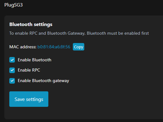

Shelly BLU Configurator und Shelly BLU Button 1
Ich habe den Button erfolgreich über einen Plug hinzugefügt und dieser ist auch in der App sichtbar.
Was muss ich noch machen, damit er in dem Konfigurator auftaucht?

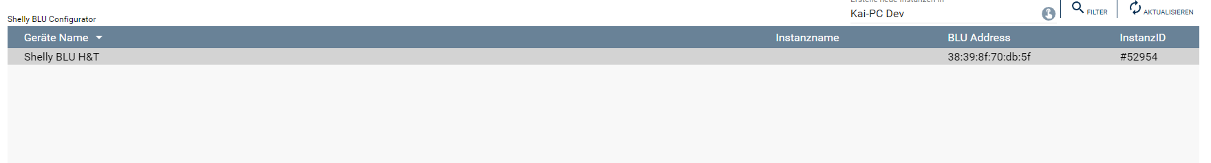

Mit deinem Debug bekomme ich bei mir das Gerät direkt im Konfigurator angezeigt:
Und kann es darüber anlegen und nutzen:
Das Problem bei den Geräten ist, dass die sich nicht permanent melden und dann gerne vom Konfigurator verschluckt werden.
Bei batteriebetriebenen Geräten ist es dann oftmals sinnvoll diese per Hand anzulegen.

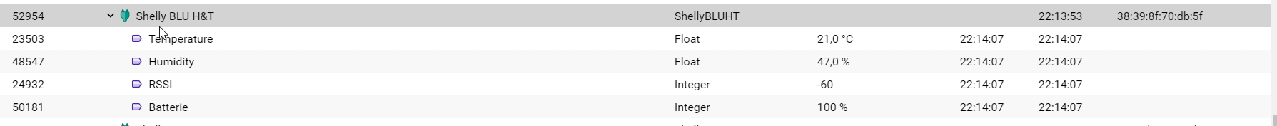

Hey, ich habe die neue Version vom Shelly Modul heruntergeladen. Nun funktionieren auch bei mir die Shelly Blu H&T Geräte.
Vielen Dank für den support!!
