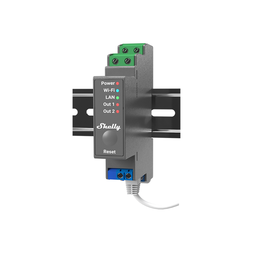

Hi @KaiS,
ist der Shelly 2Pro schon integriert? Dieser wird als unbekanntes Gerät erkannt.
