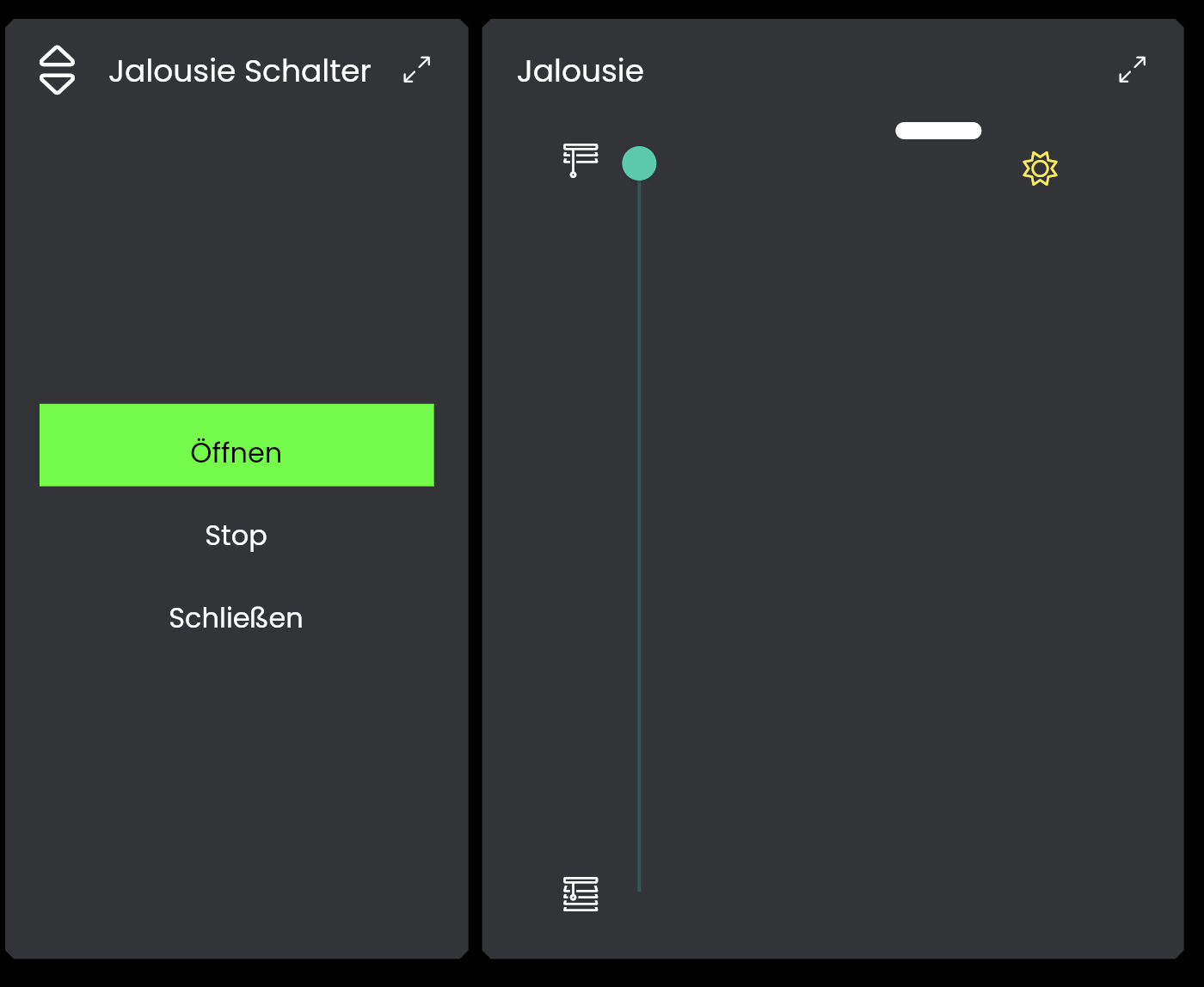

Ich nutze den Gen3 Shelly 2PM zum Ansteuern eines Shutters.
Hier komme ich in der Visualisierung/Bedienung nicht weiter.
Frage 1. Es gibt drei Visualisierungskacheln. Man kann immer nur eine gleichzeitig anzeigen?
Frage 2: Die wichtigsten Funktionen, die man täglich benötigt, sind quasi die, die auch shelly in Ihrer App präsentieren:
  1. Öffnen
  2. Schliessen
  3. Stop
  4. Slat Position
  5. Öffungs Position
Leider bekomme ich dies so mit der ip-symcon visu nicht hin. Die drei angebotenen Visus helfen mir hier nicht weiter. Es soll ja eine Kachel mit den Grundcontrols werden. Desweiteren sind die controls teilweise versteckt, benötigen 2 Klicks, (z.B. Lamellenpos.)
Kann ggf. eine Kachel ähnlich shelly mit den Grundfunktionen erstellt werden?
Moin @hub2000
dazu gibt es bereits eine passende Kachel von Symcon, schau mal hier:
Jalousie — IP-Symcon :: Automatisierungssoftware
Du musst nur gucken, dass die passenden Profile ausgewählt sind, dann bekommst du genau die drei Funktionen dargestellt.

Alles klar, habe nun in der Variable „Lamellenposition“ das Std-Profil durch ein eigenes ersetzt (Lamella).
Wie bekäme ich jetzt noch die drei Buttons (Auf/Zu/Stop) in die Visu? ich weiß wie man einzelne separate buttons hinzufügt. Aber wie bekommt man eine all-in-one Kachel?
Das wäre die die Programmierung einer „Shelly 3PM Shutter Kachel“ oder?
Und was ich nicht verstehe: Wie bekommt die Lamellensteuerung nun die Info, wie lange die Lamelle drehen sol (Z.B. 1,9 sec, was eine Konfig im Shelly ist), oder werden die Konfigs im Shelly automatisch berücksichtigt?

Hier ist die Kachel beschrieben:

Ich kann halt auch nict bei den ganzen jalousien extra Buttons hinzufügen, dann wird das super unübersichtlich.
Was muss man machen, um sich doch noch so eine Customized Kachel zu erstellen?

Du kannst die Jalousie doch mit dem Slider stoppen oder umkehren?!
Verstehe das nicht so ganz…
–edit–
Oder du fügst die Status Variable zusätzlich mit in die Visu ein (bei mir keine Lamellen vorhanden):
