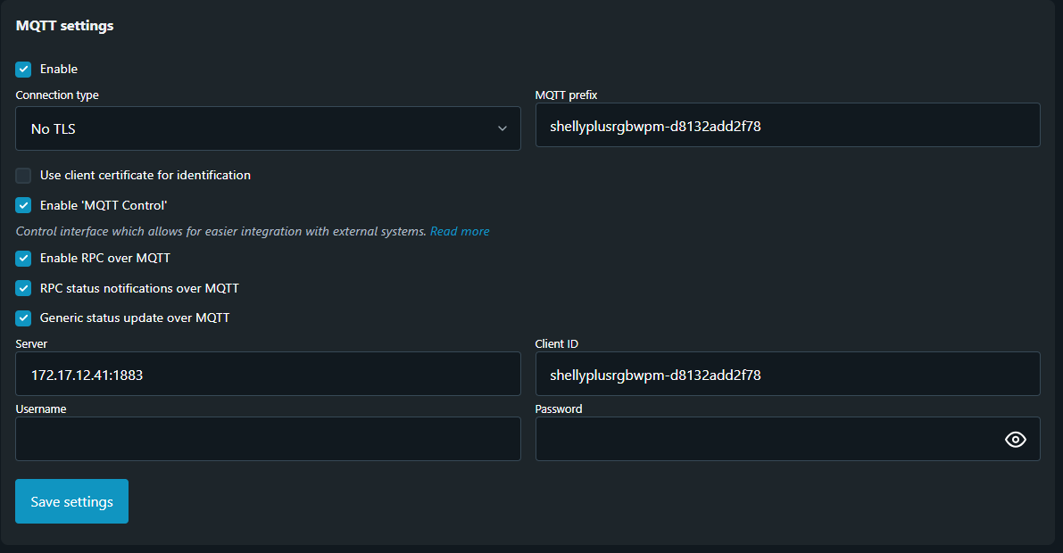

Hallo, ich habe seit gestern auch einen Plus RGBW PM im Einsatz und soweit funktioniert er auch in IPS wie gewohnt, jedoch habe ich das Problem im RGBW Modus, dass ich die Farbe nicht ändern kann. Im RGB Modus funktioniert es ohne Probleme auch im 4light Modus. Wenn ich z.B. eine andere Farbe in der Instanz im RGBW Modus ändere kommt folgende Fehlermeldung.
""Fatal error: Uncaught TypeError: ShellyPlusRGBWPM::SetRGBW(): Argument #4 ($white) must be of type int, array given, called in C:\ProgramData\Symcon\modules.store\info.schnittcher.ips.shelly\ShellyPlusRGBWPM\module.php on line 76 and defined in C:\ProgramData\Symcon\modules.store\info.schnittcher.ips.shelly\ShellyPlusRGBWPM\module.php:420

Interessant. Wenn ich den Topic vom Shelly Plus RGBW PM in einer Instanz Shelly Plus 0-10 V Dimmer eingebe werden Variablen aktualisiert und der Kanal 1 lässt sich korrekt schalten und dimmen.
Vielleicht hilft diese Erkenntnis.
