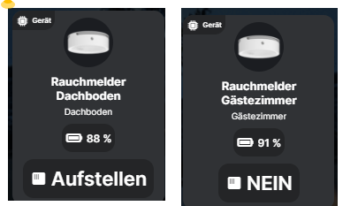

Hallo, ich habe zwei Fragen zu den Shelly Rauchmeldern und hoffe das jemand dazu etwas sagen kann.
Ich habe mehrere in einem Paket gekauft (vor einem dreiviertel jahr), installiert und in IPS eingebunden, diese laufen auch.
  1. Zum einen habe ich in der Cloud-App folgende Fenster und kann mir nicht erklären und finden wofür die beiden Begriffe „Aufstellen“ und „Nein“ sind, noch dazu warum die bei einigen so unterschiedlich sind.
    1
  2. Ich bin der Meinung das sich die Daten am Anfang immer aktualisiert habe, dies geschieht jedoch nicht mehr. Wecke ich diese auf (3 x Tastendruck), so kommt sofort in IPS der Status „Online“.
    2.1 Auch hier gibt es Unterschiede, so zum Beispiel der Dachboden Rauchmelder hat mehr Werte wie Batterie und Stummschalten, hingegen, fehlen diese im Rauchmelder vom Büro. Ebenso ist bei dem einen der Wert „Rauch“, bei dem anderen „Alarm“
    2.2 seltsamerweise kommt vom Büro auch nie der Batteriestand, in der Cloud-App ist dieser aber vorhanden.
Der Rauchmelder auf dem Dachboden ist sozusagen anders.
Alle Parameter der App habe ich verglichen, ich komme jedoch auf keinen Nenner wo das Problem liegen könnte und wie ich den Batteriestatus der Melder bei jedem Aufwachen bekomme. Firmware ist überall aktuell.
Debug:Server Socket schreibt jede Menge Daten die ich nicht interpretieren kann.
Eventuell andere Firmware Versionen auf den Rauchmeldern installiert? Wecke diese mal auf und schaue in der WebUI
Nein, wie ich oben schon schrieb, die Firmware ist überall gleich. Die letzte angezeigte
20240819-074414/1.4.2-gc2639da
ich habe jetzt nochmal alle Melder über den Configurator 2 neu eingebunden, aufgeweckt und jetzt läuft es.
Wo jetzt der Fehler liegt ist mir unbegreiflich. Jetzt stimmen auch die Felder und ich hoffe das dies nicht wieder nach Monaten passiert. Wenn man weiß wo man den Fehler evtl. selbst gemacht hat, kann man ja etwas abstellen aber so … unbefriedigend
