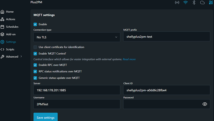

Das sollte eigentlich funktionieren, kannst du mal ein Debug erstellen, sowie ein Screenshot, wie die Instanz konfiguriert ist.
Screenshots wie das Shelly konfiguriert ist wären auch interessant.
