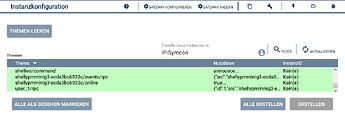

ich habe mir einen PM Mini Gen 3 für mein Mini-PV besorgt und mittels YT-Tutorial von Symcon eingerichtet.
Das hat aber scheinabar nur so Semi funktioniert, im Objektbaum wurde folgendes angelegt:
Funktioniert zwar, die Werte kommen, sind aber ewig viele Variablen in den Unterordnern.
Dann habe ich nochmal per ‚Instanz hinzufügen‘ den ‚Shelly 1 Mini Gen 3‘ angelegt:
Wie bekomme ich denn nun meine Werte darein?
Zusätzlich wurde jetzt noch ein ‚user_1‘ gefunden, habe ich mal angelgt:
Wo kommt der denn noch her und brauche ich den?
Holger
Ich glaube nicht, dass das Tutorial ein MQTT Konfigurator oder MQTT Server Gerät gezeigt hat.
Sondern den Shelly Konfigurator.
Den musst du benutzen.
Am besten die anderen Instanzen löschen und von vorne anfangen.
