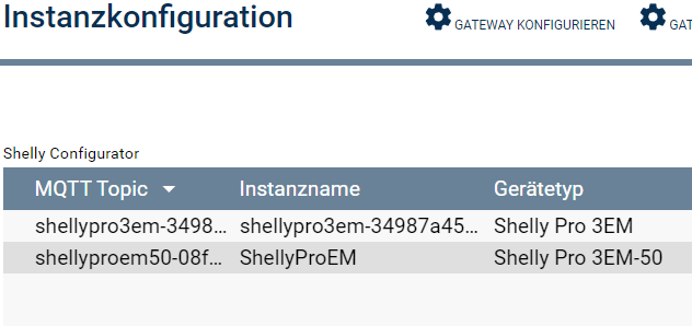

Ich konnte mein Problem mehr oder weniger selbst eingrenzen. Mir ist nur noch nicht klar ob es mein Fehler war oder ein Bug im Shelly Configurator:
Der Configurator V2 hat den gewünschten „Shelly Pro EM 50“ korrekt gefunden, aber das MQTT Topic scheinbar nicht korrekt übernommen:
Shelly1
Denn im eigentlich korrekten Topic ist das „Shelly…“ großgeschrieben.
Damit hat der Configurator offensichtlich (?) dann eine fehlerhafte Instanz (mit falschem) Topic erzeugt. Wenn ich in der Instanz das " s" in ein „S“ ändere geht es!
Soll das so?
Gruß hardlog

Was zeigt der Konfigurator an?
Ggf. kann das mt der Shelly Pro EM Instanz schon abgebildet werden.
Kai
