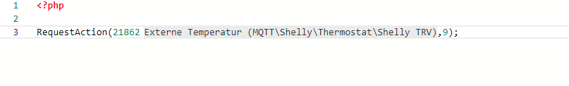

Die neue Variable ist vorhanden. Bei Request Action kommt die Fehlermeldung
Warning: No valid action available in C:\ProgramData\Symcon\scripts\44478.ips.php on line 3
Kannst du die Instanz mal neu anlegen?
Kai
Gleiche Fehlermeldung
Es gibt eine neue Beta Version. da sollte es aber nun funktionieren.
Kai
Ich habe nach dem upgrade eine neue Instanz angelegt. Jetzt kann ich request action ohne Fehlermeldung ausführen. Allerdings wird die Variable „Externe Temperatur“ nicht beschrieben (Zeitstempel = Nie und Wert = 0)
