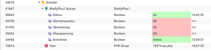

Hier scheint die Variable keine Aktion zu haben.
Ist die ID 58463 wirklich von der Status Variable?

Ich habe mal aus Spass die Standartaktion der Status Variablen aktiviert. Dann kann ich request action ohne Fehlermeldung absetzen aber das Relais schaltet natürlich nicht.
Aber !!! Als ich die Aktion wieder gelöscht habe (Skript und Einstellung der Variablen) funktioniert das schalten des Relais jetzt. Da stimmt irgendetwas bei der Installation der Instanz nicht glaube ich

Evtl. gab es mal einen Fehler und du hast ein Update des Moduls gemacht, aber die Instanz war schon angelegt. Dann kann das passieren, wenn ich nachträglich etwas an dem Array für die Variablen verändert habe.
Unter „Befehle testen“ findest du eine Funktion SHELLY_resetVariables, führe die mal aus.
