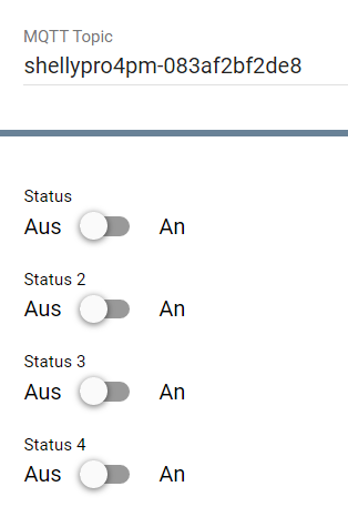

Shelly Pro 4PM
Eingeschaltet, Ausgang 1 aktiviert (Taster-Modus), Ausgang 1 deaktiviert, Eingang 1 Longpusch, Ausgang 1 deaktiviert, ausgeschaltet:
dump.txt (55,3 KB)
