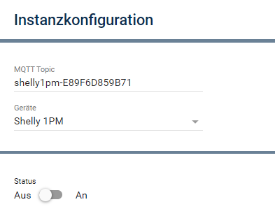

Hallo, erst nochmal mega DANKE für das Modul!
Läuft auch alles top - hab nur eine Frage zur Vorgehensweise:
Lege ich eine Instanz als Shelly 1 an und konfiguriere diese wie folgt?
oder mache ich dass über den MQTT Server:
Mein Problem ist nun, dass die Werte nicht aktualisiert werden, wenn ich den Shelly als Instanz anlege… Wenn ich den Shelly über MQTT Server anlege, werde die Werte aktualisiert:
Habt ihr eine Idee woran das liegen könnte?
