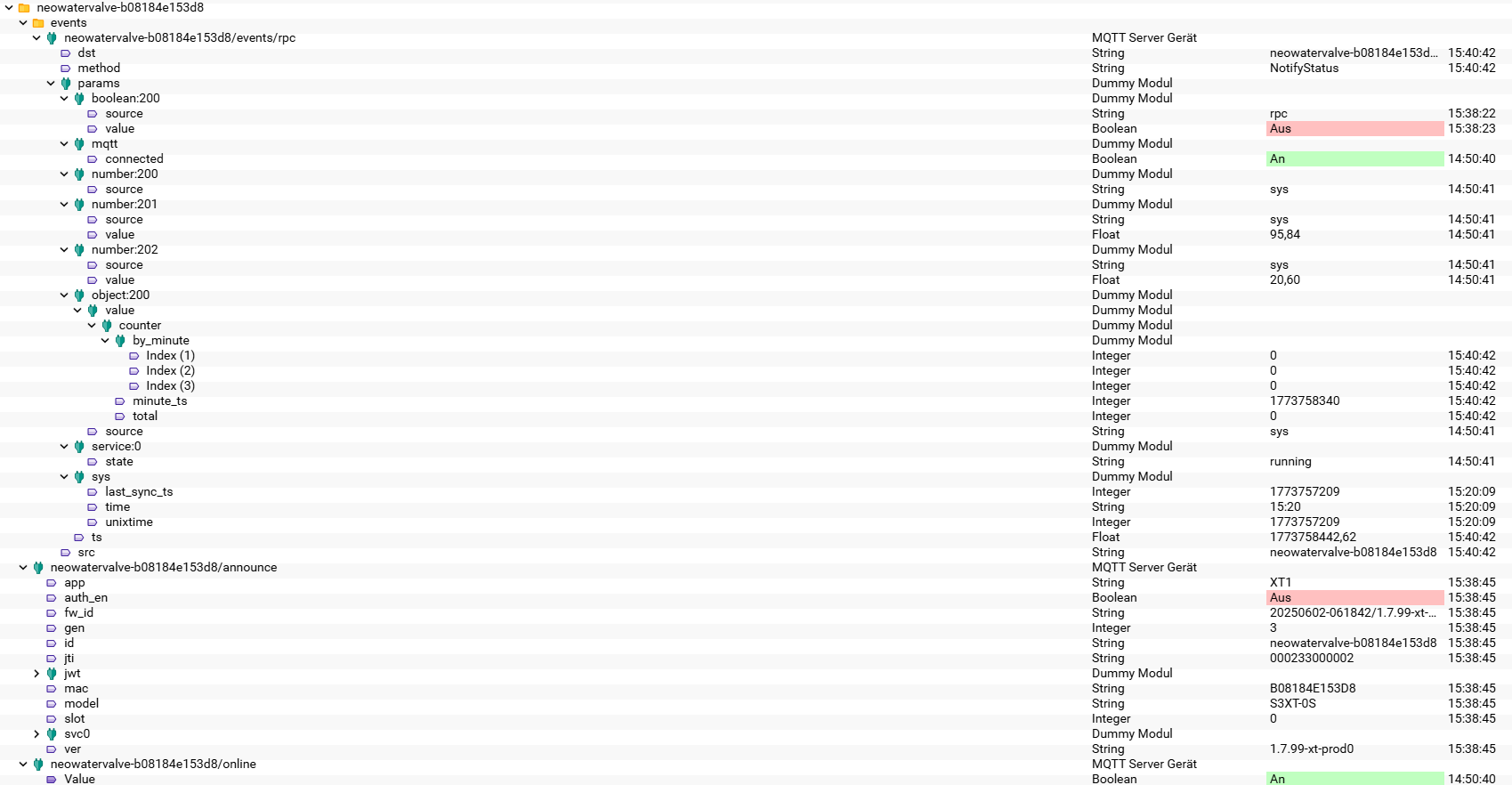

Ich würde gerne für die Gartenbewässerung die Shelly (powered by) Smart Ventile einsetzen.
Neo Smart Water Valve NAS-WV02W
Ich habe eines der Ventile hier und konnte es per MQTT einrichten. Das Gen2 Modul findet das Valve . Es werden aber nicht alle Variablen angelegt. Auch lässt es sich nicht ansteuern.
im MQTT Server kommen alle Daten an.

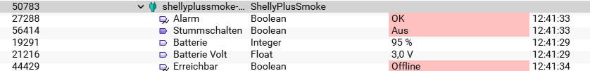

Also ich bekomme es leider nicht mehr hin, dass mir die Instanzen mit dem Shelly Gen2+ für den Shelly Smoke so angelegt werden, wie vor 2 Monaten :frowning: Ist jetzt eigentlich auch nicht weiter tragisch, da es mit dem anderen Shelly Konfigurator ja geht und die paar Variablen, die dann noch fehlen, benötige ich auch nicht wirklich.
Es wurmt mich natürlich trotzdem und wüsste gerne, warum es nicht jetzt mehr klappt. Da die Module noch die selbe Version haben wie beim letzten Mal, habe ich irgendwie die IPS Version im Verdacht. Ich meine, dass ich damals noch auf der 8.1 war und jetzt habe ich es mit der 8.2 und 9.0 versucht.
Ich habe auch für einen Shelly Smoke, welchen ich schonmal mit dem Gen2+ Modul in IPS eingebunden hatte, ohne aktualisieren der FW nochmal eine Instanz mit dem Konfigurator erstellt, aber hier wird immer nur die Variable “Erreichbar” angelegt. Habe ihn anschließend bestimmt 5-6 mal aufgeweckt, aber das hat nichts geändert. Die MQTT Settings im Gerät waren bei diesem ja auch noch die selben, die damals.

P.S. habe eben auch mal einen Shelly Plug S eingebunden und da gab es zunächst auch nur die Variable “Erreichbar”, wenn ich in der Instanz aber “Debug: fehlende Idents” setze, werden die ganzen Variablen unter der Instanz erstellt. Bei den Smoke geht das nicht wenn sie aufgeweckt sind
Das ist die alte Instanz!
Es sind definitv zwei verschiedene Module!
Du hast das Gen2+ und das alte Modul installiert.
Alte Instanz mit altem Modul: ShellyPlusSmoke.
Neue Instanz mit neuem Modul: ShellyDevice
Bei dem neuen Modul (ShellyDevice) ist smoke = Alarm
Was genau fehlt dir denn noch?
Die Variablen, welche benötigt werden, sind doch da.
Es fehlen die Variablen für
-Durchflussmenge l/min
-Gesamtverbrauch
-Druck
Außerdem kann ich das Ventil nicht über die Variable Position ansteuern.
Es funktioniert im Konfigurationsformular der Instanz auch nicht .

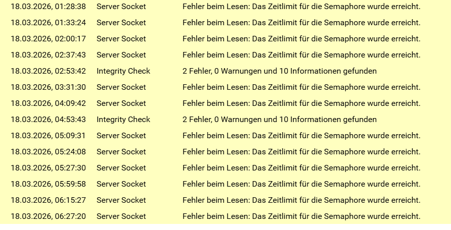

Mein Eindruck ist gerade, dass bei mir der MQTT Server evtl. ab und zu hängt. Ich habe nämlich immer wieder folgende Meldungen im Log, welche von der MQTT Server Socket Instanz kommen:
Habe aber keine Ahnung, wie ich das weiter analysieren kann?
@paresy, kann das sein?

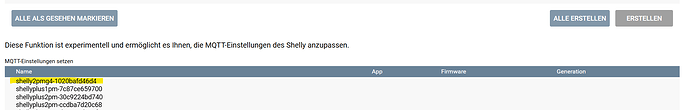

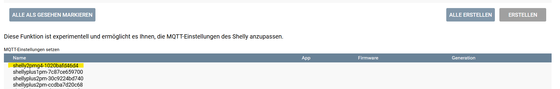

Ich habe vor kurzem ein shelly2pm Gen4 in meinen Rolladen gebaut.
Leider kann das Modul den Aktor nicht einbinden. Im unteren experimentellen Teil wird er zwar angezeigt, aber im Konfigurator leider nicht. Auch das Einbinden von Hand hat nicht funktioniert. Verbindung wurde zwar hergestelt, aber keine Variablen außer einer wurde gelesen.
Kann mir da jemand weiterhelfen?

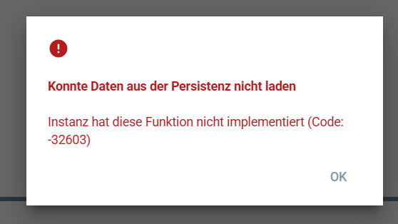

Wann kommt diese Meldung?
