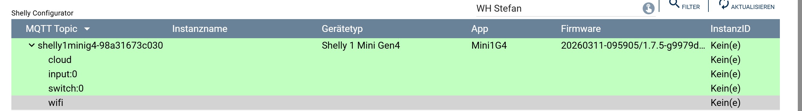

Meistens liegt es an den MQTT-Einstellungen. Manchmal sitzt man genau vor dem Fehler und sieht ihn nicht. Ich habe mir inzwischen angewöhnt die Einstellungen von einem funktionierendem Shelly zu kopieren und beim neuen dann einzusetzen. Gleiche Haken setzen, dann klappts fast immer.

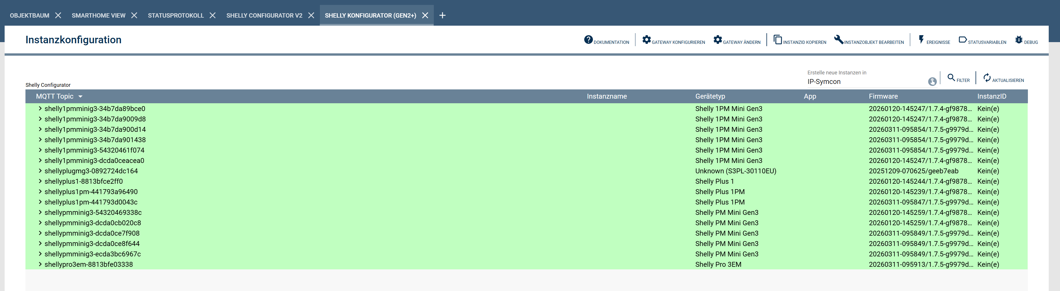

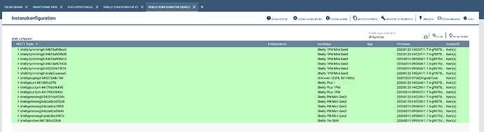

ich habe die MQTT Daten vom funktionierenden Shelly kopiert. Es erscheint auch ein weiterer Shelly, leider wird dieser Shelly Plug M 3 nicht richtig erkannt so wie ich das sehe. Die anderen Shellys habe nicht neu über diesen Konfigurator eingebunden, weil diese mit dem V2 problemlos funktionieren.

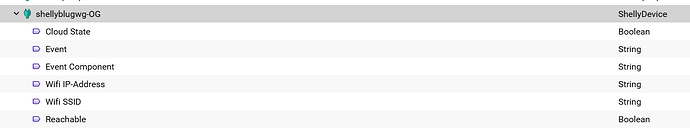

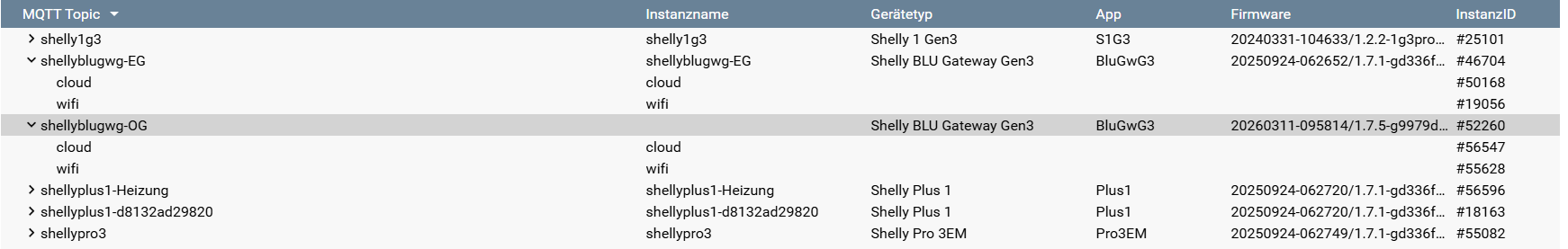

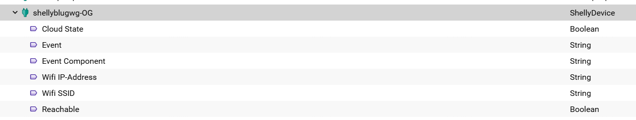

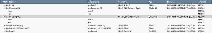

ich habe mehrere Shelly BLU TRV im Einsatz und habe mich so gefreut, dass diese jetzt mit dem neuen Shelly Konfigurator (Gen2+) eingebunden und gesteuert werden können.
Leider klappt es bei mir nicht so wie gehofft und ich habe keine Ahnung was ich falsch mache.
Im MQTT Konfigurator kann ich sie sehen und einbinden, aber leider nicht steuern.
Im neuen Konfigurator (Gen2+) sehe ich nur die beiden BLU Gateways mit den Instanzen cloud und wifi aber keine TRV:
das ist so richtig. Wenn du über den Konfigurator dann die Instanzen anlegst wird beim Gateway “gefragt” was angeschlossen ist und als Variablen angelegt.

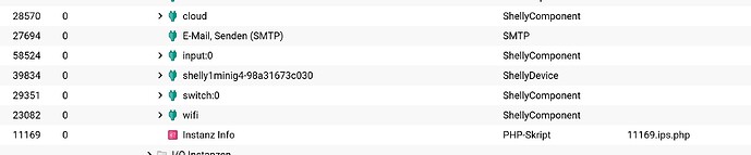

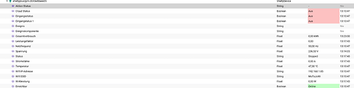

ich muss einen alten Shelly 2PM ersetzen in einer Installation ersetzen.
Der Shelly wird vom Konfigurator erkannt, die Instanz kann erstellt werden, die Befehle in der Instanz können getestet werden, aber ich kriege den Shelly nicht über RequestAction( Action Status ) angesteuert.
Wo liegt denn mein Fehler?
