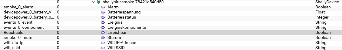

Hallo @KaiS , ich wollte heute mit dem Gen2+ Konfigurator ein paar neue Shelly Smoke einbinden. Allerdings wurden diesmal nicht die gleichen Variablen gefunden und angelegt. Das Modul war noch auf der gleichen Version wie vor 2 Monaten, als ich die ersten Shelly Smoke eingebunden hatte. Ich wüsste auch nicht, was ich diesmal anders gemacht haben.

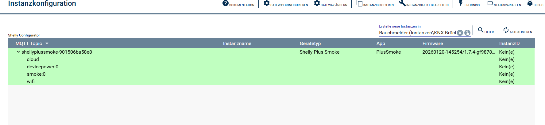

Die IPS Version hat sich seit dem letzten Mal von 8.1 auf 8.2 geändert. Ich habe die Smoke dann mit dem alten Konfigurator eingebunden, da hier alle relevanten Variablen angelegt wurden. mit dem Gen2+ Konfigurator sah es so aus:
Auch ein Debug: Fehlende Idents hat keine weitern Einträge angezeigt

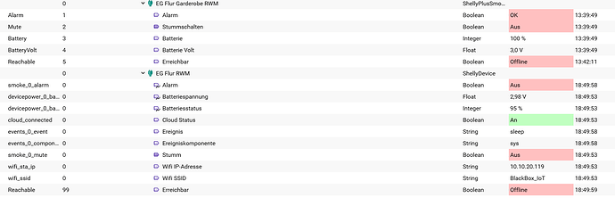

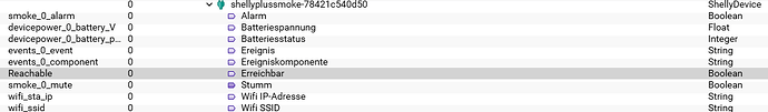

Hier mal die Instanzen im Vergleich. Die obere Instanz ist von heute mit dem alten Konfigurator, die untere vor ca. 2 Monaten mit Gen2+ angelegt.
Für mich ist das auch erst mal ok so, auch wenn halt nicht alle Instanzen gleich sind. Die relevanten Variablen sind ja vorhanden.
Ich frage mich aber, warum das Ergebnis heute anders ist, als beim letzten Mal? Bei den MQTT Einstellungen in der Shelly App konnte ich auch keine Unterschiede finden. Evtl. habe ich aber noch etwas anders gemacht? Vielleicht kann mir jemand einen Hinweis geben.
Grüße André
Das liegt daran, dass ich das Modul komplett überarbeitet habe und du zwei verschiedene Instanzen hast. Auf Dauer solltest du alle Instanzen auf das neue Modul umstellen.

Die Instanz ShellyDevice ist mit dem neuen Modul angelegt, hier sind tatsächlich wesentlich mehr Variablen angelegt worden.
Das neue Modul wurde komplett verändert, es können nicht die selben Variablen angelegt werden wie früher.
Es wird sich nichts ändern, wenn du es nochmal versuchst.
