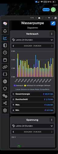

Hallo Kai,
Der Wert in der Shelly APP ist 65.51 Wh.
dump 4.txt (2,8 KB)
Schau mal auf der Startseite im Dashboard welcher Wert dort steht.
Im Dashboard wird bei mir der aktuelle Verbrauch und die Spannung angezeigt?
Ich schaue es mir nochmal an. Übermittelt wird 19931.817 Wh.
Die Berechnung stimmt, dein Screenshot zeigt nur den Verbrauch der letzten 24 Stunden!

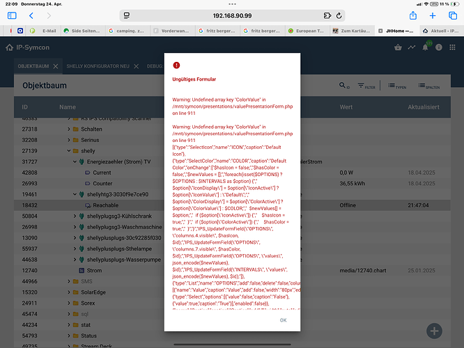

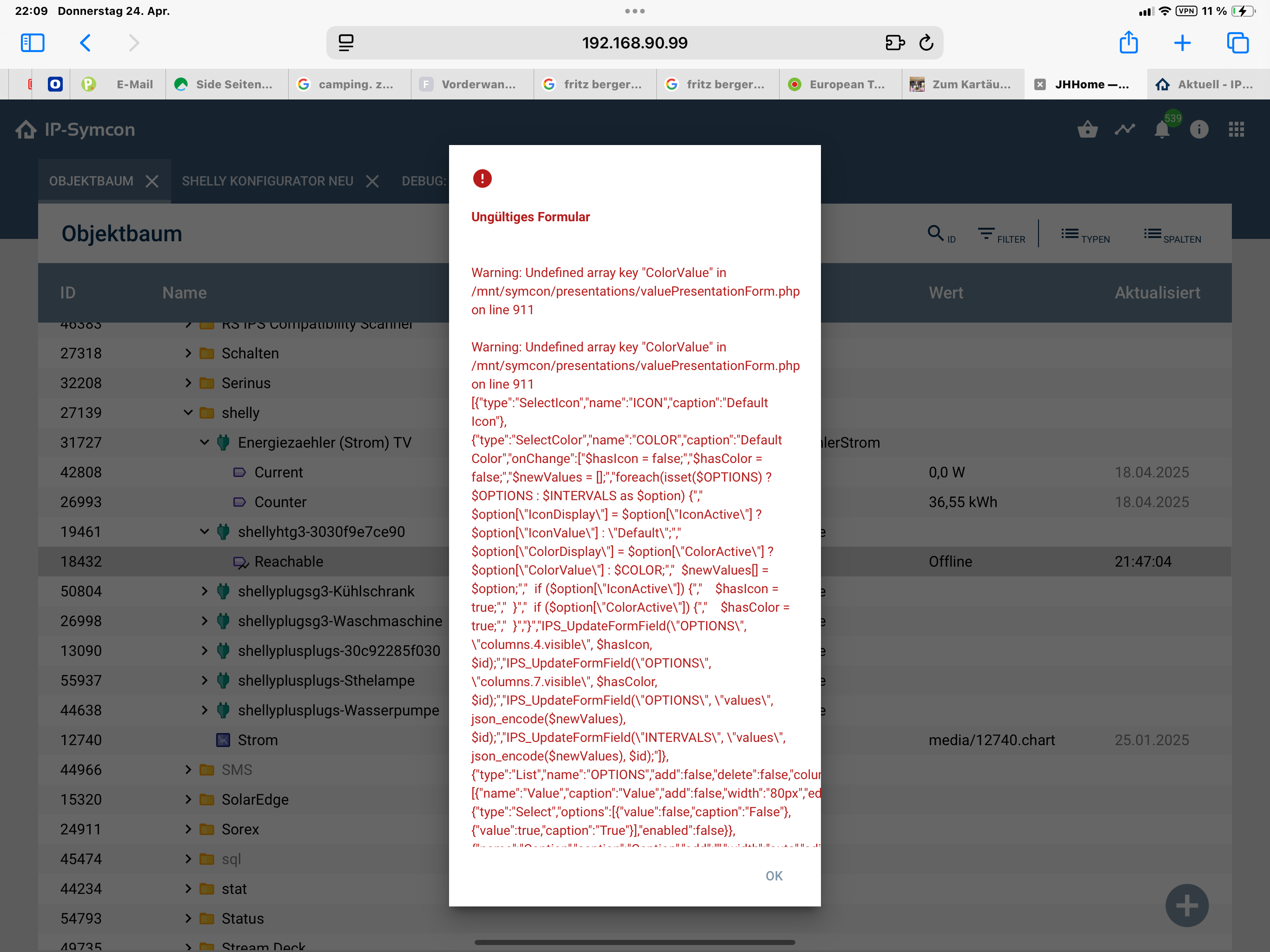

Hallo Kai,
Bekomme folgende Fehlermeldung beim Doppel klick auf die Variable.
Gerade mal geschaut, den Fehler bekomme ich auch.
@Dr.Niels, @paresy oder @Parzival,
Was mache ich beim Anlegen der Variable falsch?
            $this->RegisterVariableBoolean('Reachable', $this->Translate('Reachable'), [
                'PRESENTATION'    => VARIABLE_PRESENTATION_VALUE_PRESENTATION,
                'OPTIONS'         => json_encode([
                        'Value'            => true,
                        'Caption'          => 'Online',
                        'IconActive'       => false,
                        'Icon'             => 'Information',
                        'ColorActive'      => true,
                        'Color'       => 65280
                        'Value'            => false,
                        'Caption'          => 'Offline',
                        'Color'       => 16711680,
            ], 99);
Da hat sich scheinbar ein Fehler in die Dokumentation geschlichen. Der Farbwert für Optionen muss in „ColorValue“ stehen, nicht „Color“
Das hatte ich auch versucht, da kam der selbe Fehler.
Teste es nochmal.
Ich sehe auch gerade, scheinbar ist es bei Intervallen ColorValue und bei Optionen Color… Ich glaube da ist auch im Quellcode ein kleiner Dreher. Wir schauen uns das an.

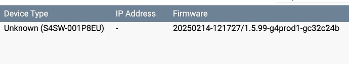

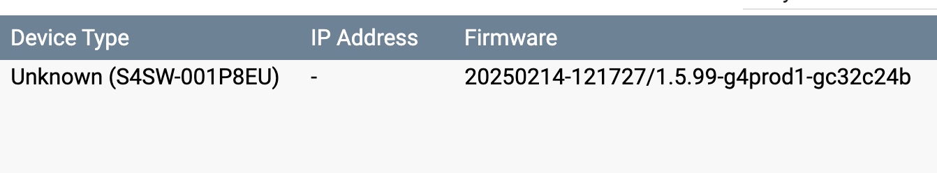

Ich habe heute mein erstes Shelly 1PM Mini Gen 4 bekommen.
  1. Anlernen Matter an iPhone problemlos
  2. MQTT aktiviert und dieses Modul installiert.
  3. Im Shelly Konfigurator wurde es gefunden und ich konnte die Instanz erstellen. Alles soweit ok.
    Nur der Device Type ist ihm fremd.
Tolle Arbeit
Die Gerätetypen muss ich noch ergänzen.
