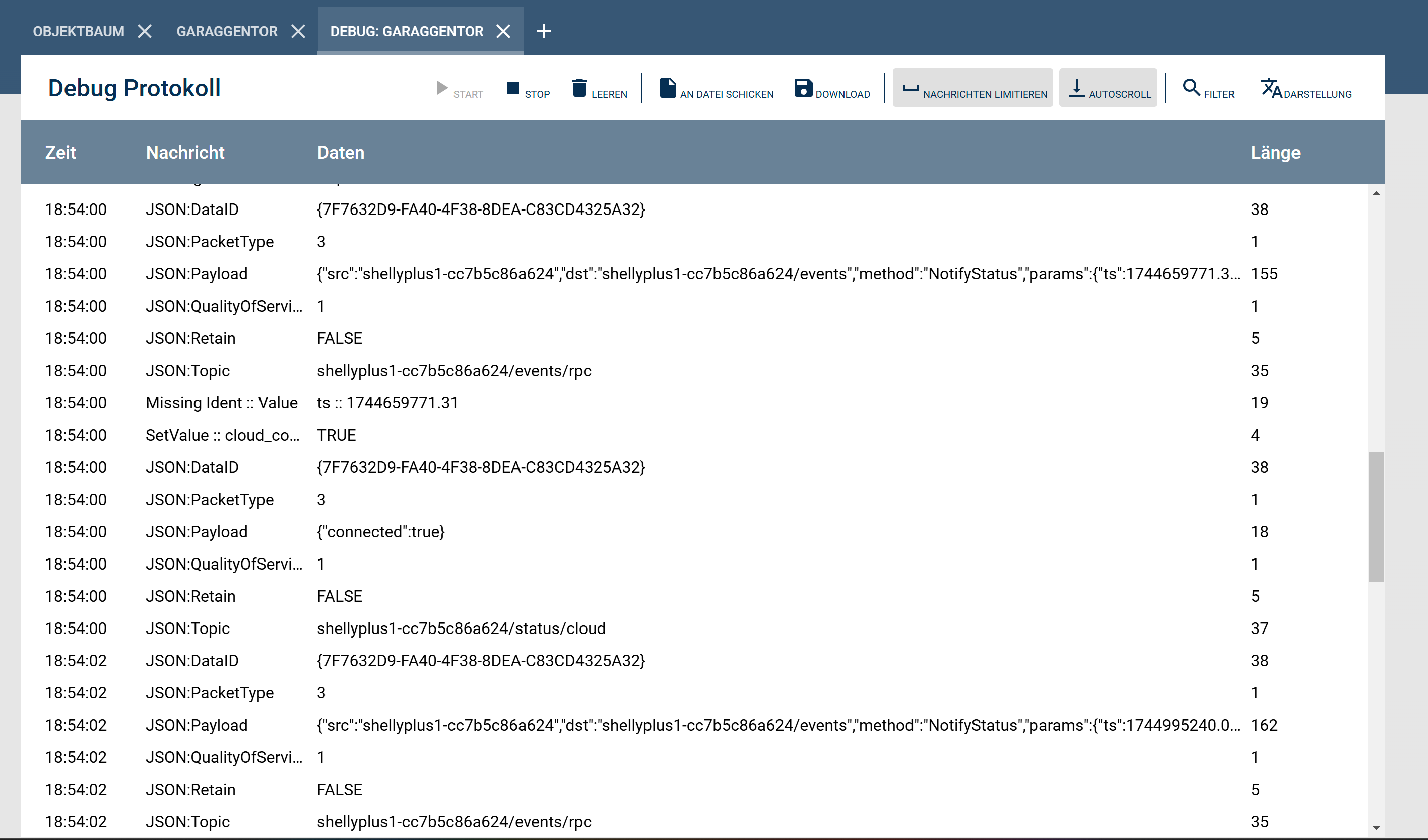

Shelly plus 1 und shellly bluetooth gateway gehn vermutlich in dieser version noch nicht?

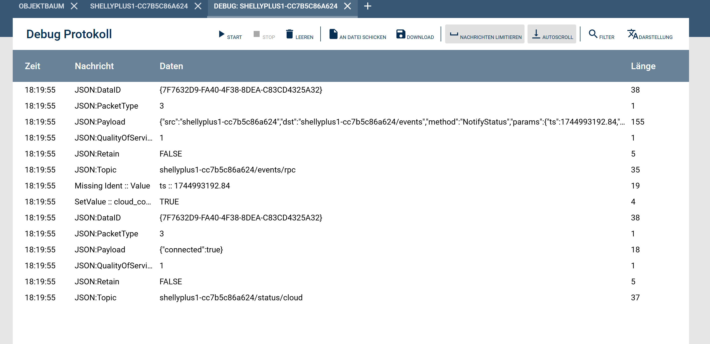

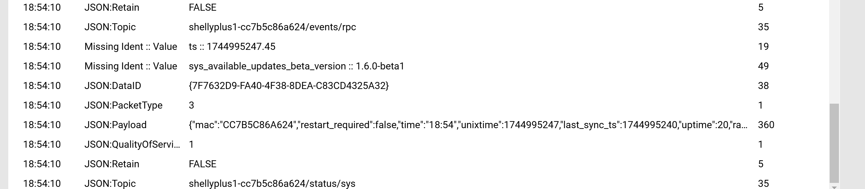

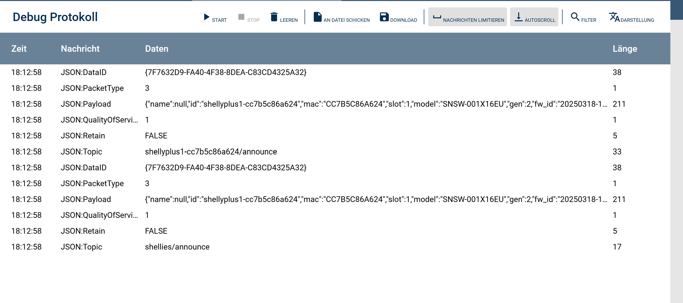

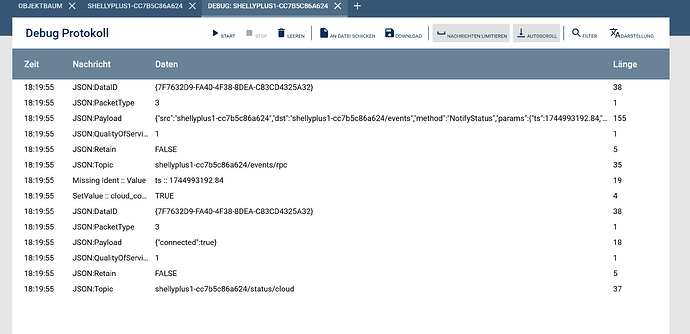

Shelly Plus 1 sollte gehen, schalt mal die Debug Infos ein und poste das Debug.

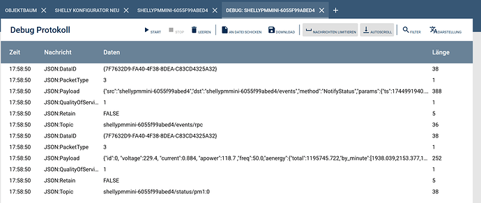

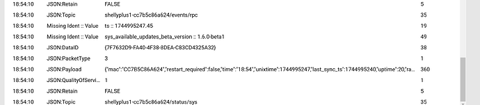

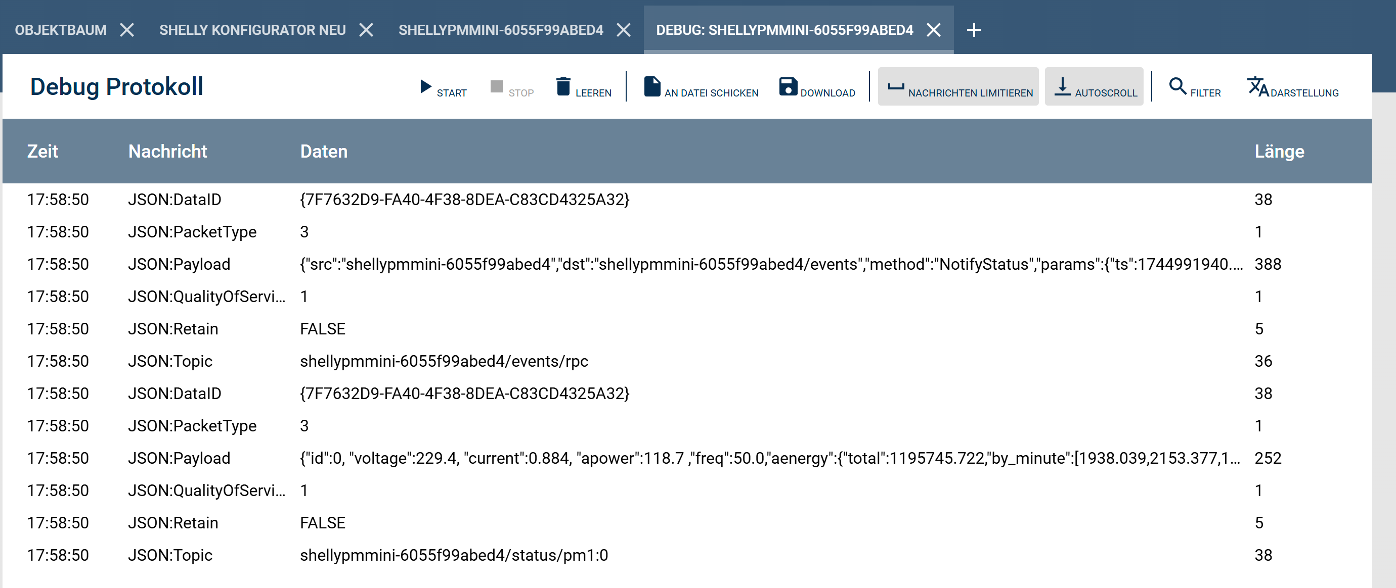

das kommt über debug daten werden nicht angezeigt:

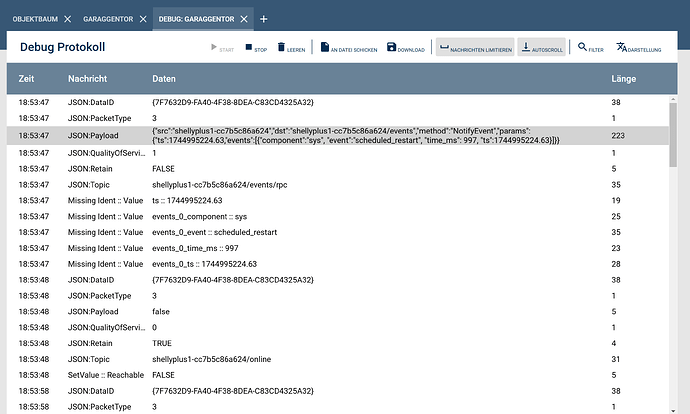

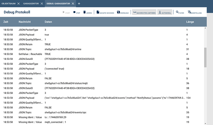

Die Checkbox für die Debugs in der Instanz aktiv geschaltet?
nein war nicht eingeschalten hab es jetzt überal eingschalten jetzt kammen werte an bis auf die Temperatur
Die Werte kommen jetzt an? Das ist komisch, die Checkbox ist nur für Debugs. :smiley:

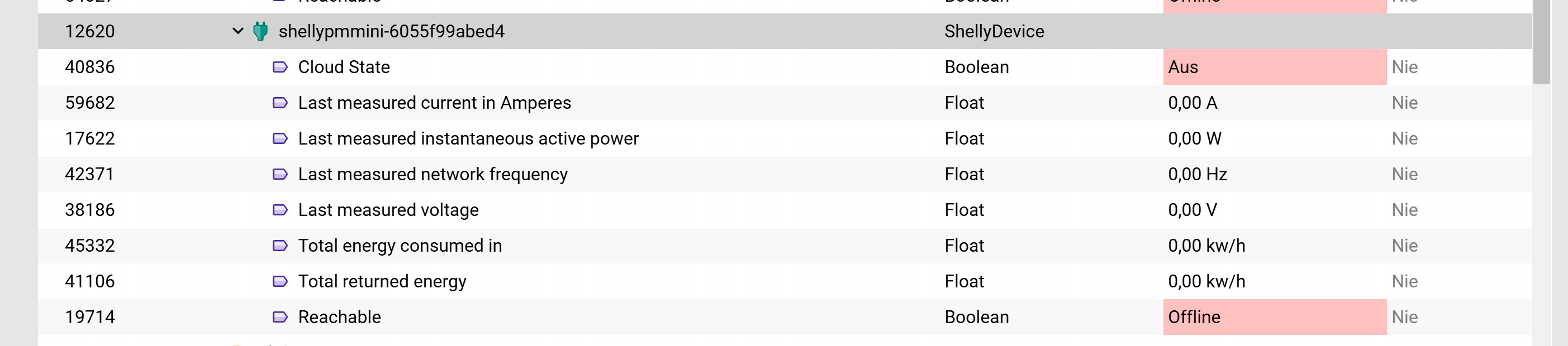

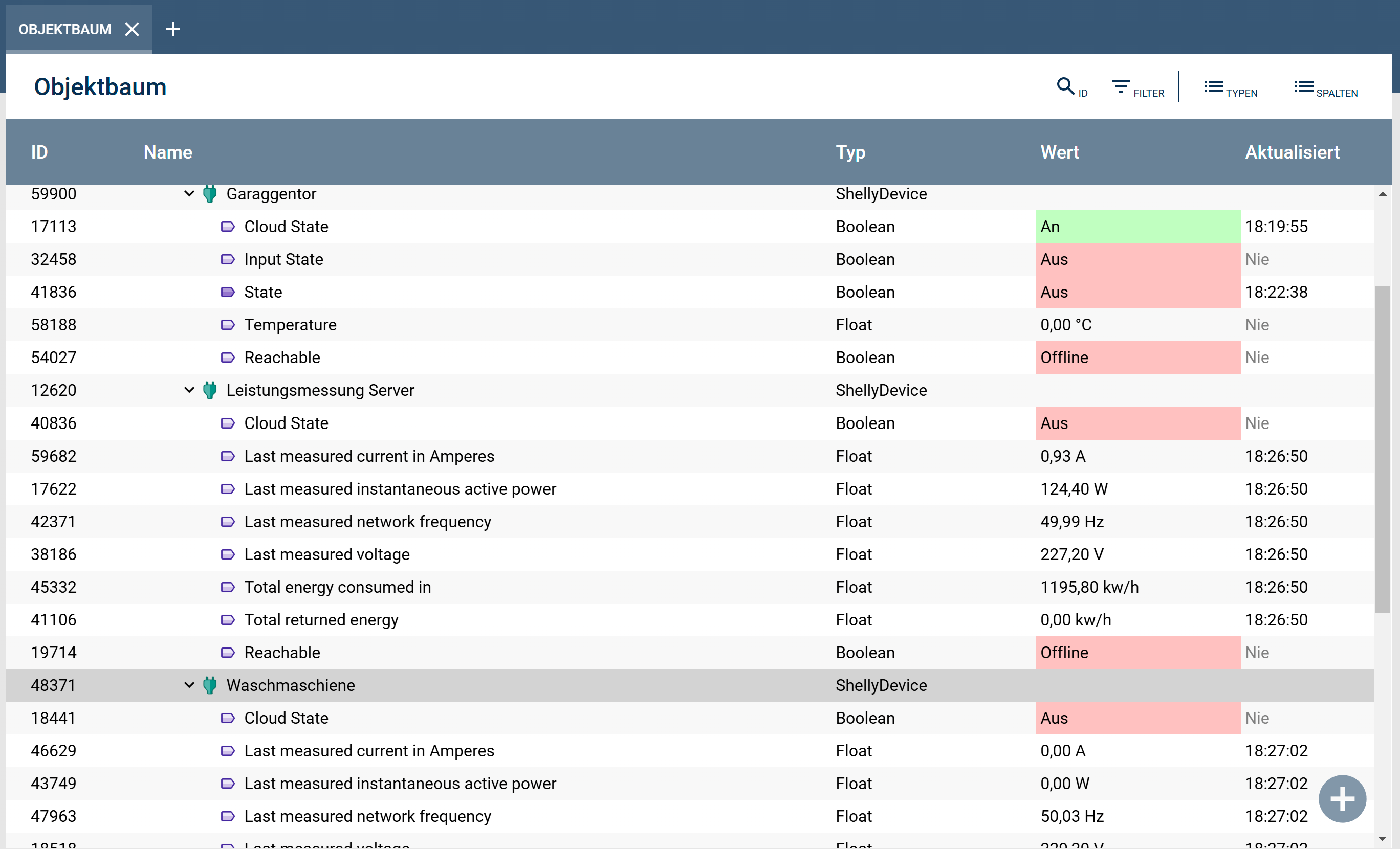

Zeig mal ein Screenshot bitte.

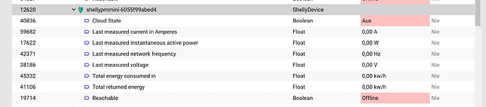

erste ist der plus 1 zweite plus pm mini und der dritte pm mini gen3
Starte die Geräte mal neu, dann sollten die restlichen Variablen auch gefüllt werden.

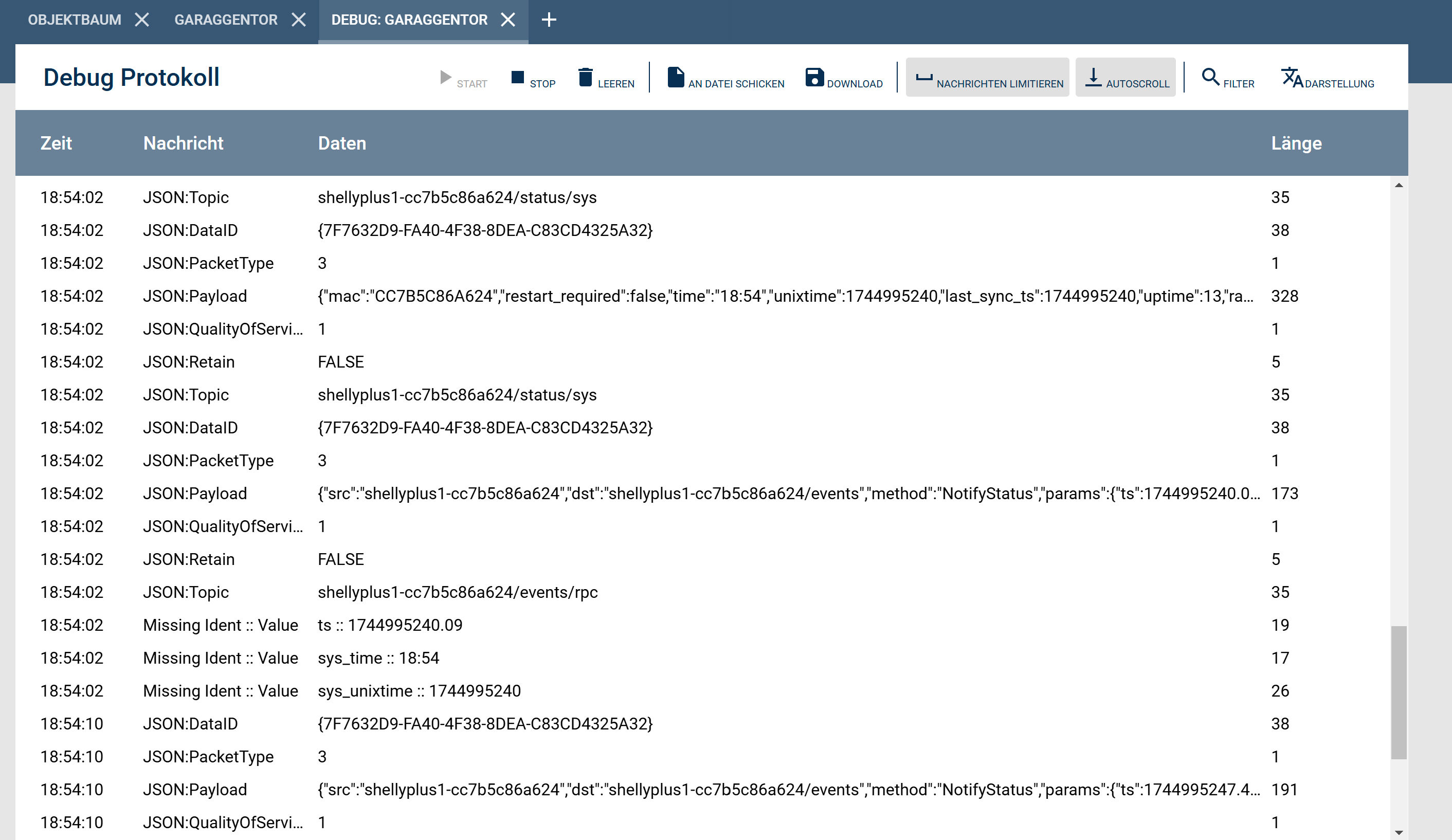

hat funktioniert bis auf den plus 1 da kommt keine temperatur
Kannst du das als Text schicken?

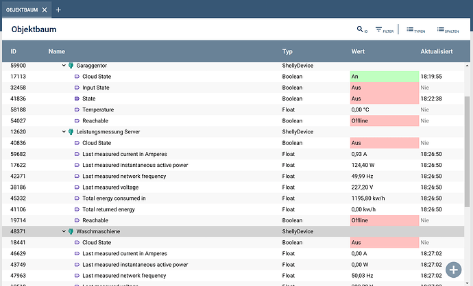

Das Gerät schickt nichts, liegt dann also am Gerät, ggf. kannst du en Firmware Update machen?
firmware ist aktuell kann vielleicht sein das der wert nicht immer übertragen wird im alten modul wurde der wert auch seit gut 3,5h nicht mehr übertragen
Das erklärt einiges. :smiley:

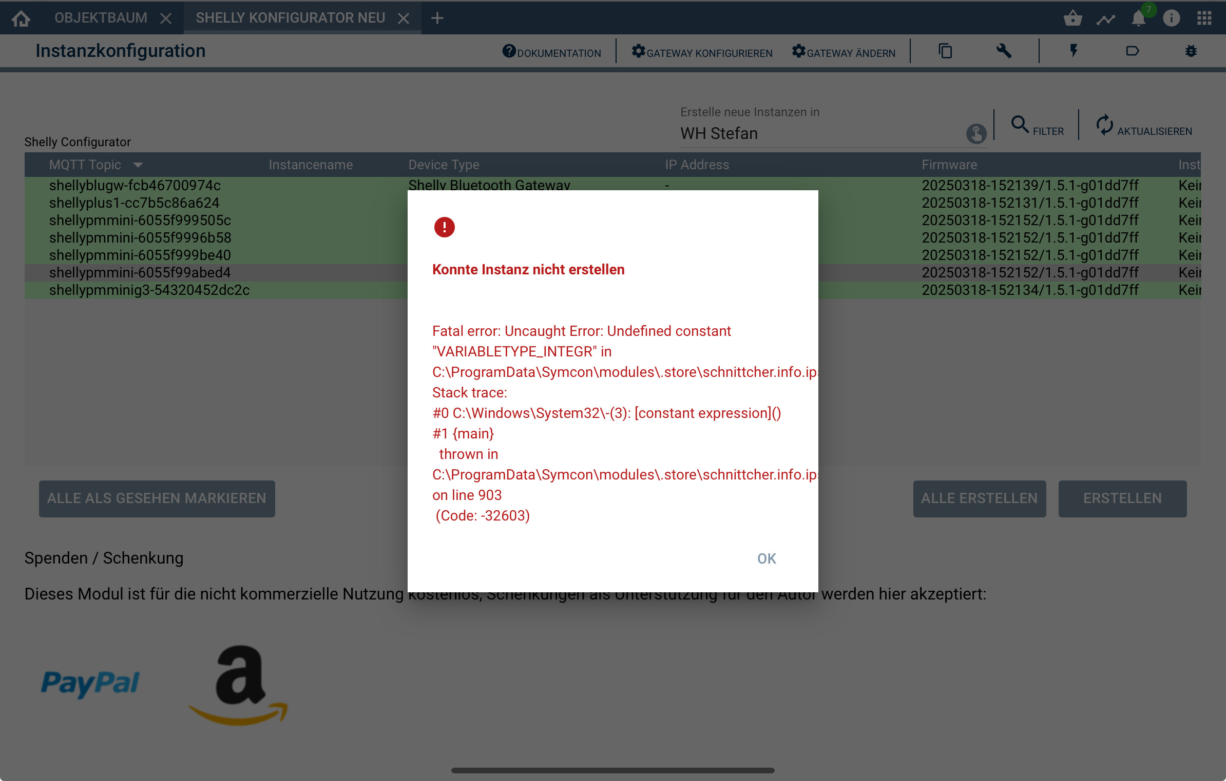

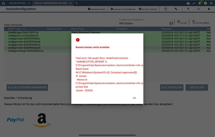

Guten Morgen mit dem neuesten Update geht das Modul nicht mehr
Gruß Stefan
