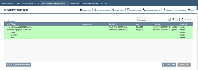

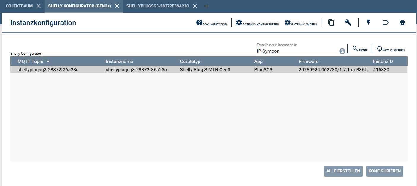

ich versuche mich am neuen Modul Shelly Gen2+. Ich hab noch nicht viele Geräte, einen Flood, einen Rauchmelder, fünf Plugs Gen3 und einen Blu Button.
Leider bekomm ich das irgendwie nicht zum laufen…. Ich finde zwar das erste gerät, aber mehr passiert auch nicht mehr.
Kann mir jemand weiterhelfen?

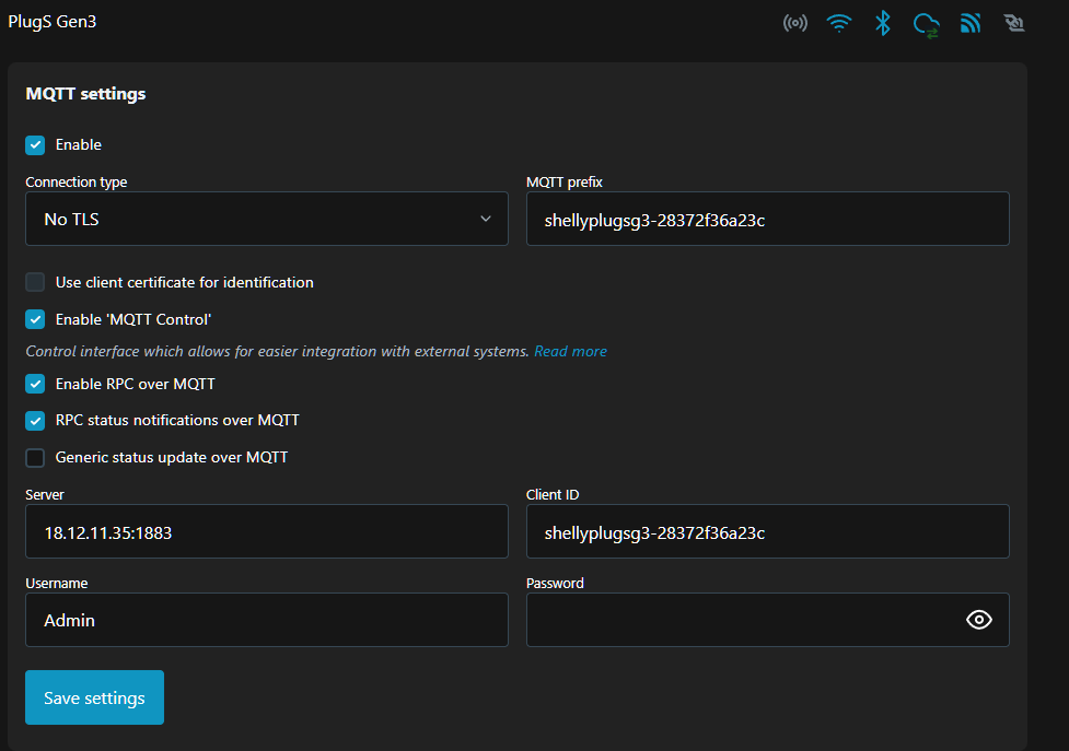

Ich hatte diese Woche ja das Problem, dass ich nach dem Konfigurieren von MQTT noch einen Reboot der Geräte machen musste. Hast du das gemacht?

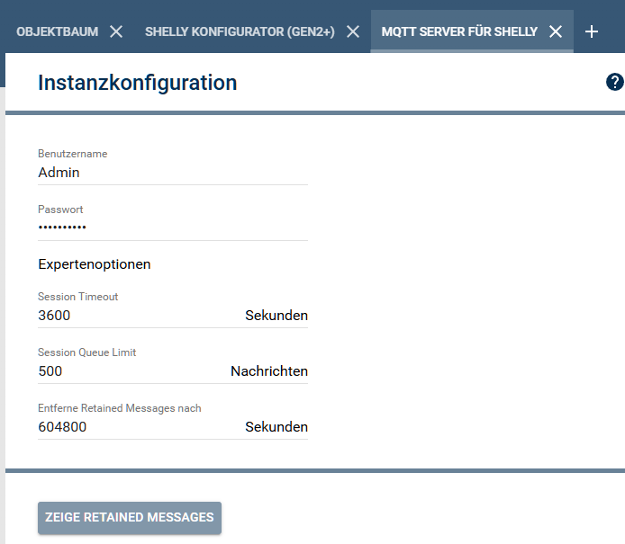

Ansonsten sehen die Einstellung im Shelly ok aus. Aber das ist ja auch der, der vom Konfigurator gefunden wurde. Komisch ist noch, dass bei dem MQTT Ikon in der Leiste oben die grünen Pfeile für „verbunden“ fehlen.

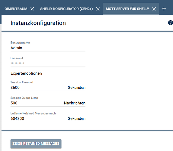

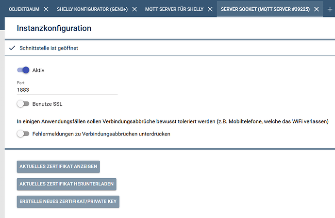

Wie sehen denn deine Einstellungen vom MQTT Gateway in Symcon aus?
Danke für Deine Antwort.
Was mir noch auffällt - egal welchn UserName ich eintrage - er wird immer angezeigt in IPS.
Teste das erst mal ohne User und PW. Also lass die Felder einfach mal leer.
PW und Username sind mal leer… ich hab mal zum Spaß den Namen geändert - also überall noch ein c hinten angehängt… das wird nicht geändert - jetzt nach einem Symcon-Neustart wird der neue angezeigt - und der alte ebenfalls… verrückt
Ist der Benutzername & Passwort denn wichtig? Hab ich hier ein Sicherheits-Thema?
Frage 2: Wie bekomm ich denn den Blu-Button integriert? Hier fehlt mir jegliche Idee
Das mit User und PW sehe ich eher unbedenklich. Wie ist das bei den anderen?
Nur zum Testen, ob es dann geht, kannst du es ja auf jeden Fall mal weglassen.

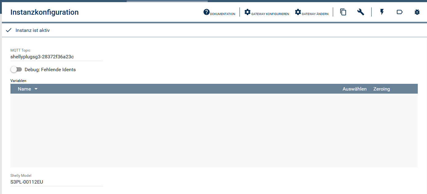

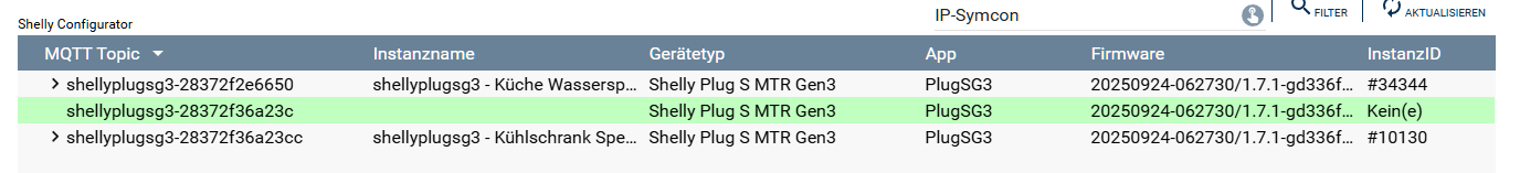

Irgendwas ist trotzdem komisch…
Das ist der erste, den ich jetzt eingelernt habe:
Das ist der zweite, den ich einlernen wollte:
Das siehst einfach ganz ganz anders aus - löschen und neu hinzufügen bringt nichts…

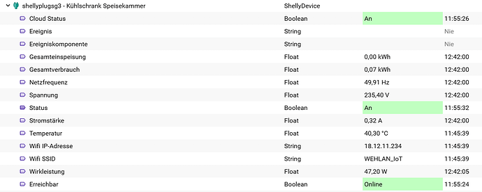

Was mach ich da denn falsch?

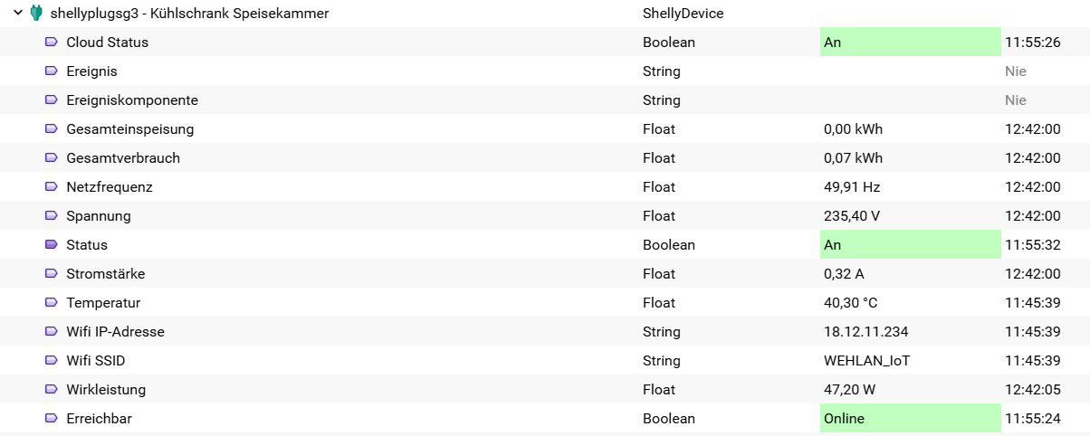

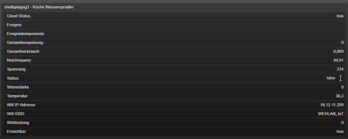

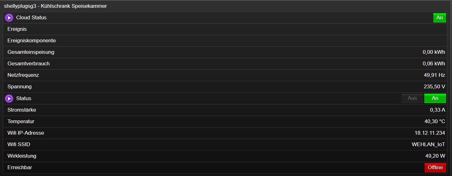

Was noch verrückter ist… in IPS-Console steht erreichbar, im WebFront Offline:
Und der eine - den es nicht mehr gib - der wird auch ständig angezeigt:
Der alte fliegt nach einer gewissen Zeit raus, der Konfigurator merkt sich alle Shellies, die er gefunden hat, ist speziell füri dei batteriebetriebenen Geräte wichtig.
Ohne kann halt jeder der Zugriff auf den lokales Netzwerk hat etwas per MQTT ändern.
Ich teste das mit User und Passwort nochmal bei mir.

Teste es bitte mal mit der neuen Visu, ich habe nur noch damit gearbeitet.
In der neuen Visu geht alles wie es soll, in der alten (selbst nach Gerät löschen und neu einbinden) sieht es ganz irre aus.
